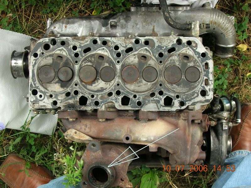

Здравейте колеги,
Забелязах, че филтъра за груби частици в процеса на експлоатация на колата от мен (20000км) е променил цвета си от светло кафяв към катранено черен.
Води ли състоянието му към някакви отрицателни последствия и подлежи ли на почистване.
Двигателя е 2С-Т 2000см3 ТД на Тойота Карина Е.

Това е катализатора. При дизела се води филтър за твърди частици. Ако има явни запушвания на клетки, по - довре е да го махнеш, защото започва да запушва генерацията и може да строши турбото! Не го виждам от другата страна, но ако е в един блок с колектора, само избушване. Провери дали след меката връзка - лещата - няма втори. По принцип се пада под скоростния лост. По вероятно е той да е запушен, защото е по-далеч от мотора и отлаганията при него са по-големи! Успех!

по-точно се казва оксидационен катализатор,филтър за твърди частици е друго.мисля,че този катализатор би трябвало да е вечен и да не може да се запуши.филтър за тв.частици ги имат по-новите модели.е има и едни стари пежa с такива,но тойота нямат.но те работят на съвсем друг принцип.Fido Dido написа:Това е катализатора. При дизела се води филтър за твърди частици. ...

Слоу, това би било прекрасно, ако ставаше! Всички щяха да си почистват катализаторите, а не да дават луди пари за нови! Ех, ако беше прав...
Но отлаганията са такива, че просто го изхвърляш!
Тези, които извличат златото и платината в последствие, само те успяват да го изчистят, но самия катализатор вече не функционира. При всички марки коли се води за консуматив, като производителя дава гаранция 150 000км. За България, обаче, гаранция няма! Не дават!
