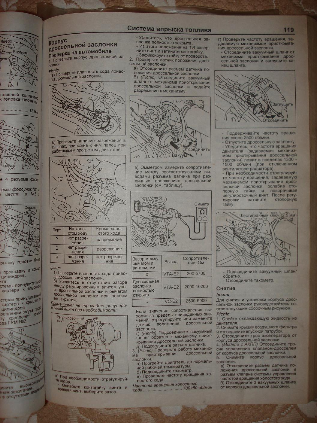

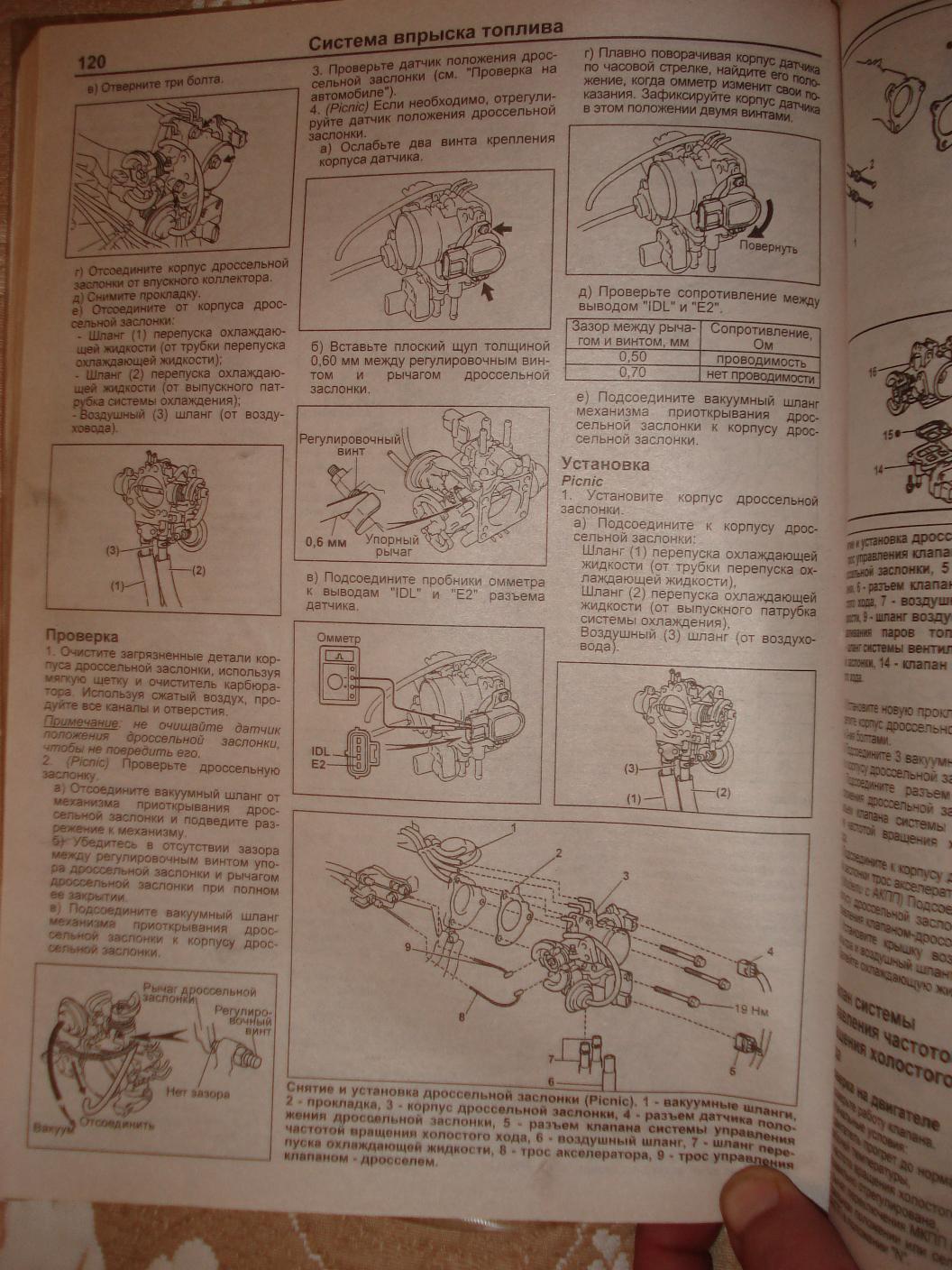

Ето още малко.Това са снимки от книга за 3S-FE с три и четири пинов TPS и настройките на дросела.Едва ли при теб е много по-различно:
Е малко атачментите се подредиха в обратен ред,ама гледай номерацията на стр.

sluchaen_fen

Книгата е много полезна. Защо не я сканираш на резолюция 300 пиксела черно/бяло? После ще я сложим на подходящо общодостъпно място.

Ами нямам скенер,а тя е 500стр.Аз в друга подобна тема за 3S-FE питах за идеи как мога да я кача или пък ако на някой му трябва нещо да снимам с фотоапарата.Дано ти е свършила работа и на теб
