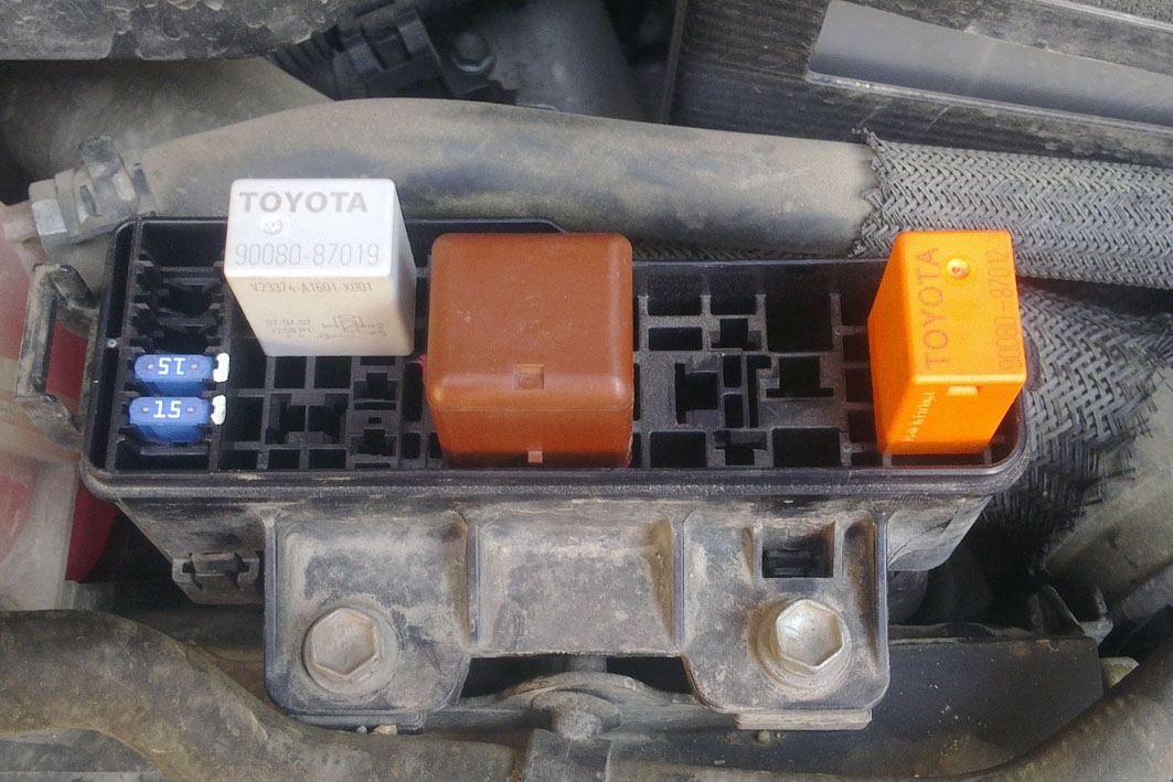

Мисля ,че си в грешка .Разгледах схемата ,на късите масата е постоянна ,а плюса се подава едновременно през общ бушон на къси и дълги от релето "H-LP "а масата за дълги идва от ключа за фаровете.
Това кафявото на снимката е релето.

Мнение от REX_TAXI » 19 Юли 2010 21:04
(Мисля ,че си в грешка .Разгледах схемата ,на късите масата е постоянна ,а плюса се подава едновременно през общ бушон на къси и дълги от релето "H-LP "а масата за дълги идва от ключа за фаровете.
Това кафявото на снимката е релето.)
Колега да си призная на късите премерих, че (+) е постоянен но на дългите не съм та маи си прав - ако съм подвел някои да ме извини cool.gif
