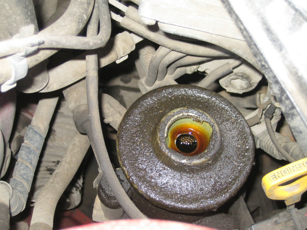

На някой да му се намира капачка за хидравличната течност от АЕ92
4А-F
Corolla 1.6 16V 4A-F AE92
