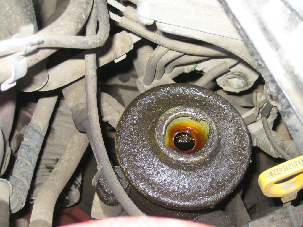

Може ли един въпрос малко встрани от темата?
На някой да му се намира капачка за хидравличната течност от АЕ92
