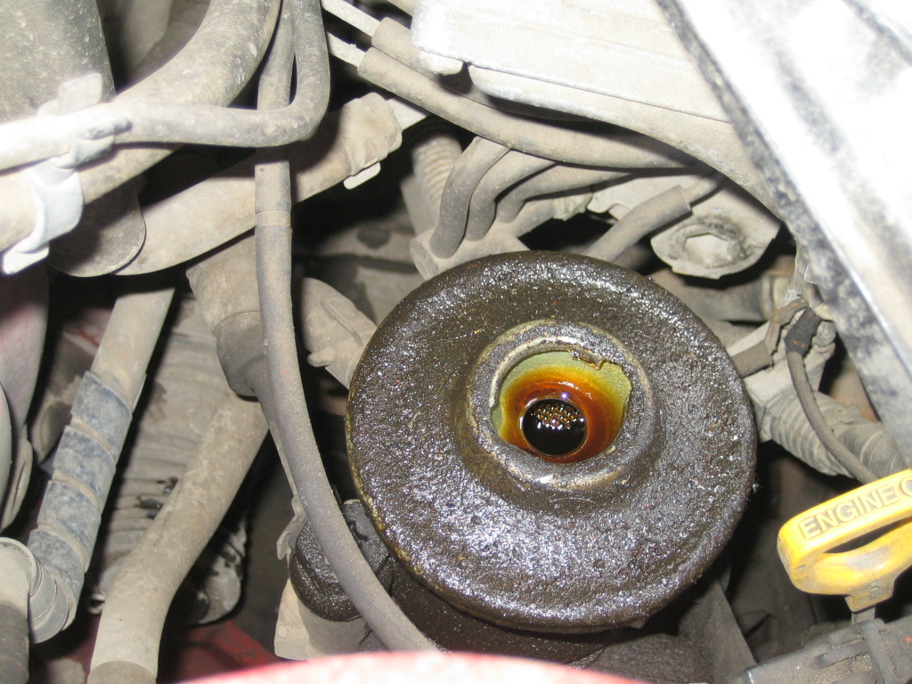

Мнение от Jekicha » 13 Мар 2006 10:39
Може ли един въпрос малко встрани от темата?
На някой да му се намира капачка за хидравличната течност от АЕ92
