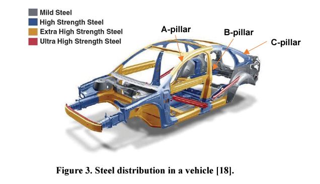

slowtraveler написа: 07 Дек 2023 22:16 Обясняваха го (пак официално') че са го постигнали с използването на по-тънка, но 'по-яка' стомана...
И не са излъгали, не случайно всички производители го използват като довод.
Таратор спомена пълнежа с хармониките, което е едно от най-хитрите решения, които структурно заздравяват автомобила, осигуряват поемане на удара и повишават безопасността.
Един линк за хората, на които им е интересно да прочетат повече относно кой материал за какво се използва и къде в автомобила се прилага. Advanced High-Strength Steel—Basics and Applications in the Automotive Industry
