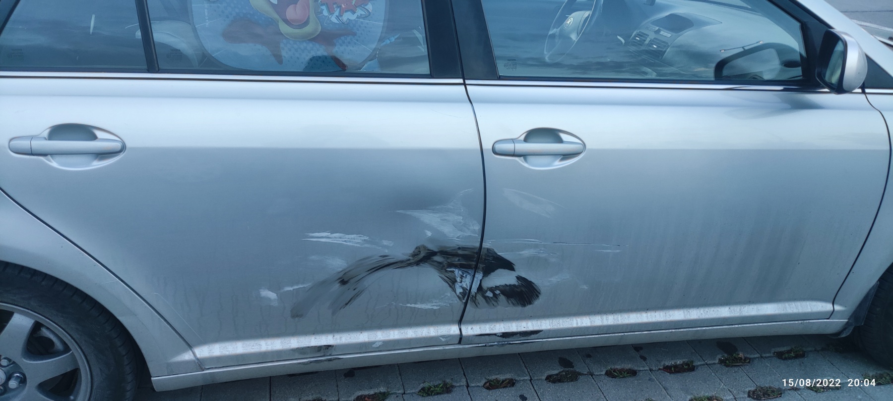

малко не ми се вярва за Тойотата да не се отварят някакви врати. Това от опит със 2 Авенсиса Т25 вкарани смазани за разглобяване. И по моргите не съм виждал блъснат Авенсис и да не му се отварят вратите. Едната която съм виждал се беше правила пируети и нямаше сериозно смачкано само по тавана. 4 врати бяха със следи от сериозен удар. Задната врата на комбито беше смачкана. Преден ляв носач беше обърнат назад, като полуоската беше със сгънат на 90 градуса, и счупен през средата прът. Мотора беше почти паднал на земята и беше отместен с поне 1 педя назад. Всички еърбези бяха отворени и вратите се отваряха и затваряха като на хладилник. В момента има една охлузена отдясно - мотора е мръднал с 3-4 пръста наляво, десния калник го няма, носача е крив навътре в горната част, двете десни врати не се затварят добре, но се отвориха много лесно.
Аурис 2008 - влязъл е под камион с десния калник до дясната колонка - от калника и реброто на купето нищо не става - спукано предно стъкло и дясна предна врата е със изкривени панти, но се отваря и затваря със лек шут.
И това са коли които са вече в зоната на ретро концепцията.
И преди съм писал - Тойотската клетка за пътниците се реже много трудно, освен ако не я докопаш със сабления трион през заварките и шевовете на купето. Но и там си светва в жълто ръба на ножчето на триона.
Има го и момента че може и да са успели да намерят подходящо място да я ударят Тойотката, така че да сгъне панти и релси и от там да заседнат вратите.
Ето ти снимка от миналата година от моята като я праснаха в последните 2 врати, и ми вкараха частично пантите навътре, че се наложи да дърпам панти, да излезе долния ръб на нивото на прага:
