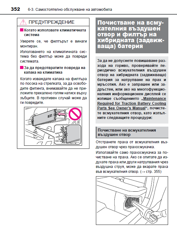

Колеги, да попитам и аз.
Знаете ли дали батерията на Yaris XP21 има вентилатор за охлаждане и съответно филтър? В книжката не открих инфо.
Забелязвам, че при горещо време компютърът, дори при пълна батерия, предпочита да стартира бензиновия двигател.
Yaris Hybrid XP210
itzoa
Мнения: 392
Местоположение: Габрово
Благодарил/а: 77 пъти
Получена  благодарност: 63 пъти
Продължително охлаждане батерия
Мнение от itzoa » 14 Юли 2022 14:59
VDK написа: 14 Юли 2022 09:00Yaris XP21
според книжката на хибридния модел трябва да има - виж под задната седалка. Това обаче не значи че ще може да я охлади ако е прекалено горещо в колата, може би затова стартира ДВГ директно за да избегне работа на батерията при прекалено висока температура.
Пускам линк за ръководството, дано съм уцелил версията. Има ги и в сайта на Тойота след въвеждане на коректен VIN.

Мнение от VDK » 14 Юли 2022 19:05
itzoa,
Благодаря ти!
Някакси съм го пропуснал. Иначе имам ръководството и сега като ме подсети, го намерих. А защо не съм погледнал под задната седалка и аз не зная. )))
Hursa,
При мен почти никога не се стартира двигателя при старт на автомобила. Дори и в по-студено време. Но забелязвам в горещите дни, че при пълна батерия по време на движение вместо на ток аз карам на бензин.
Днес пробвах да засиля докрай климатика, да обърна посоката на струята към водача и към краката, да включа циркулацията на въздуха само в купето и воала, двигателят спря да се стартира.
Отново благодаря!
