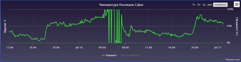

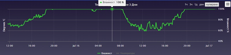

P.S. в допълнение за различният опит, който биха могли да имат колегите далеч от морето - ето пример за последният ден и половина - каква е ОТНОСИТЕЛНАТА влажност (т.е. колко по-близо е температурата на кондензиране до текущата) на морето и в Балкана.... В балкана датчикът обаче ми е от старите и затова като стане 100% и се мокри - показва 0%, докато във Варна датчикът ми е от съвременните и отчита до 100%...
Варна:
Балкана:
