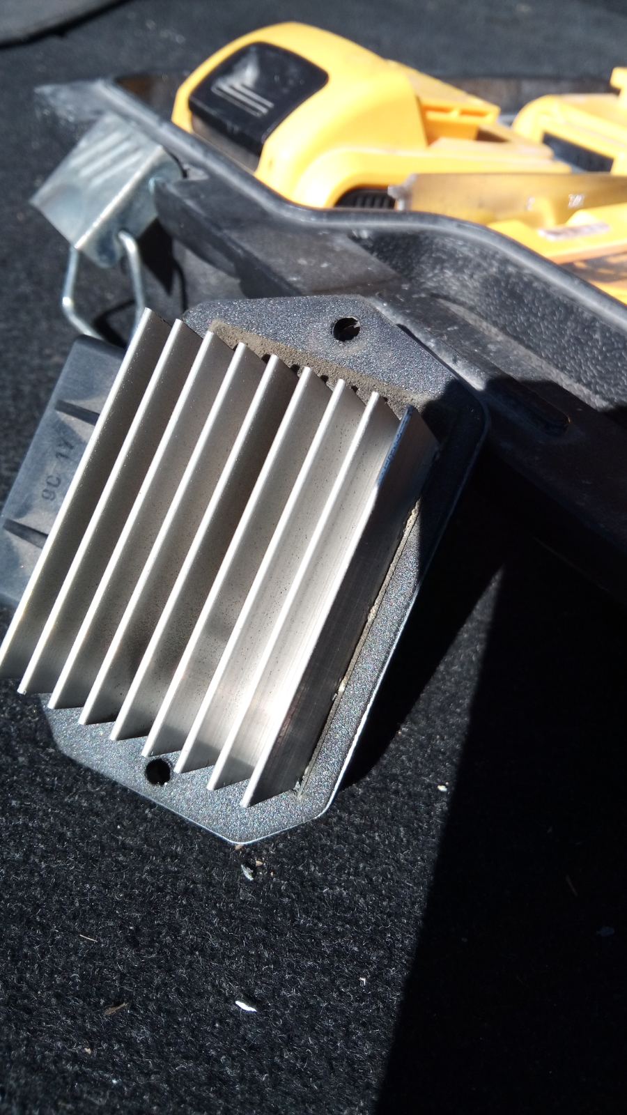

До сега не правих нищо.... Лятна отпуска... Смятам отново да сваля моторчето и да го развъртя на акумулатор , но повече време. Възможно е при почистването и обдухването със сгъстен въздух да съм осигурил временно контакт на четките и да е завъртял.
С ел. техник мерихме волтаж на клемите, двете, на двигателчето. На първа степен- една чертичка на дисплейчето дава 12,3 В. После при увеличаване на оборотите волтажа намалява, а при макс. обороти пак достига 12 В. Това значи ли, че резистора е в ред? Маса взехме произволно от купето...
Техника иска да мери нещо по моторчето и пак ще го свалям. Тъкмо ще погледна състоянието на четките. Ще му обърна внимание за измерването на маса след резистора и ще пиша пак.

[Corolla E12][Фото-отчет]"Объркано" сервомоторче и шумен вентилатор на автоматичен климатик
PWM се мери със със осцилоскоп доколкото знам. Що не го взе тоя контролер от моргите и да пробваш?
Проблема е решен. Изгорял реостат.
