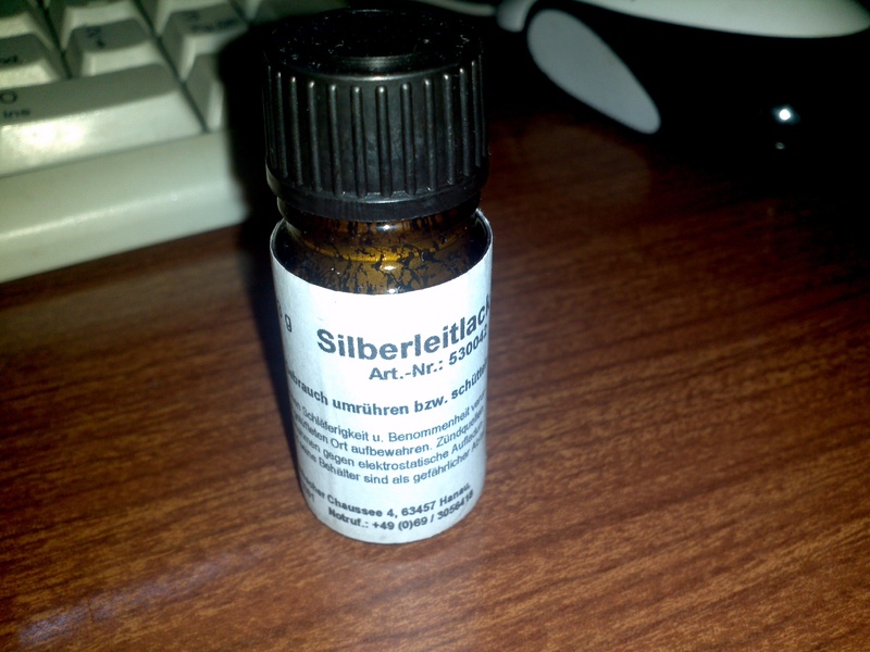

Аз се заех с процедурата завчера, но още няма как да проверя резултата на 100%.
Сам си прецаках няколко реотанчета докато махах едни лепенки залепени от гнусния жабар.
Взех сребърен лак от Конрад за 12лв и намазах проблеминте участъци.
Факт е че като меря с мултицета съпротивлението падна двойно, така че има надежда да съм ги оправил.

Мнение от CuMo » 21 Яну 2012 14:39
Два от три ремонтирани реотана сработиха :)
Явно нещо съм пропуснал, но методът действа успешно! :thumbsup:
