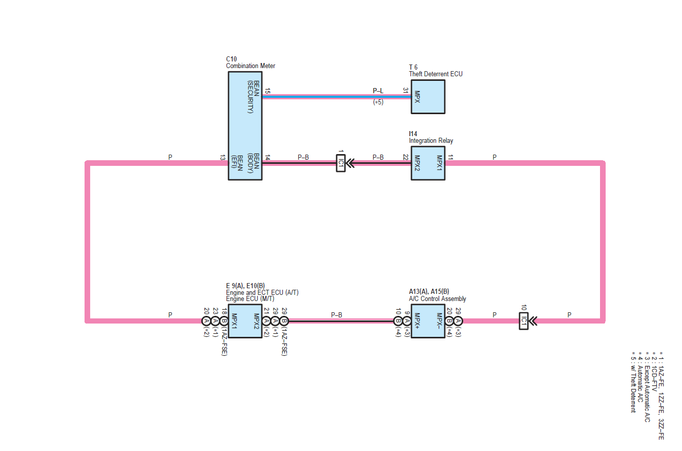

Това е схемата на комуникацията между климатичния компютър, километража, интеграционното реле и другата карантия:

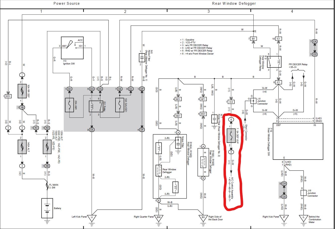

И ел.схемата на цялата климатизация:

Какво си мисля:
- Излиза че през предпазителя DEF/IUP не преминава изходен сигнал за вдигане на оборотите, а е ВХОДЕН и A/C ECU-то взема някакво решение на база има/няма сигнал през него. Какво е решението е мистика. Предпазителя отива в релето за подгрева на задното стъкло (мисля):
Т.е. няма особен смисъл да следя там какво се случва. Всичко с вдигането на оборотите се случва през пиновете MPX+/MPX- на климатиния компютър, като през BEAN мрежата "си се разбират, с колко и кога да се вдигнат оборотите". Не съм догледал стрелката на схемата миналата година.
- От гледна точка на диагностични данни остават 2 варианта, които да пробвам, и да накарам стрелката да се разподскача:
-- да се забода примерно със волтметър на втори и трети крак на датчика за налягането, или на (крак 7, букса А16 ) + (крак 18, букса А16), и да следя дали напрежението прехвърля 4.8 волта. Ясно е че ще пулсира, заради самата работа на климатика. Принципно 4.8 волта е граничната стойност, и при свръхналягане би трябвало датчика да подаде над 4.8 волта.
-- по някакъв (неизвестен за мен, засега) начин да следя импулсите, които подава климатичния компютър към контролния клапан на компресора, или на буксата на компресора в коша на мотора, или на (крак8, букса А15) + ( маса от купето или (букса А16, крак 13)). Неприятния момент е че там май, няма да видя бог знае какво без осцилоскоп. Евентуално някоя контролна лампа/светодиод би свършила работа за някаква визуализация, но не съм сигурен че със светодиода няма да окъся веригата, и да убия компютъра, или клапана. А разнасянето на осцилоскоп в движение, не знам доколко ще е удобно и няма да ме отвлича от пътя.

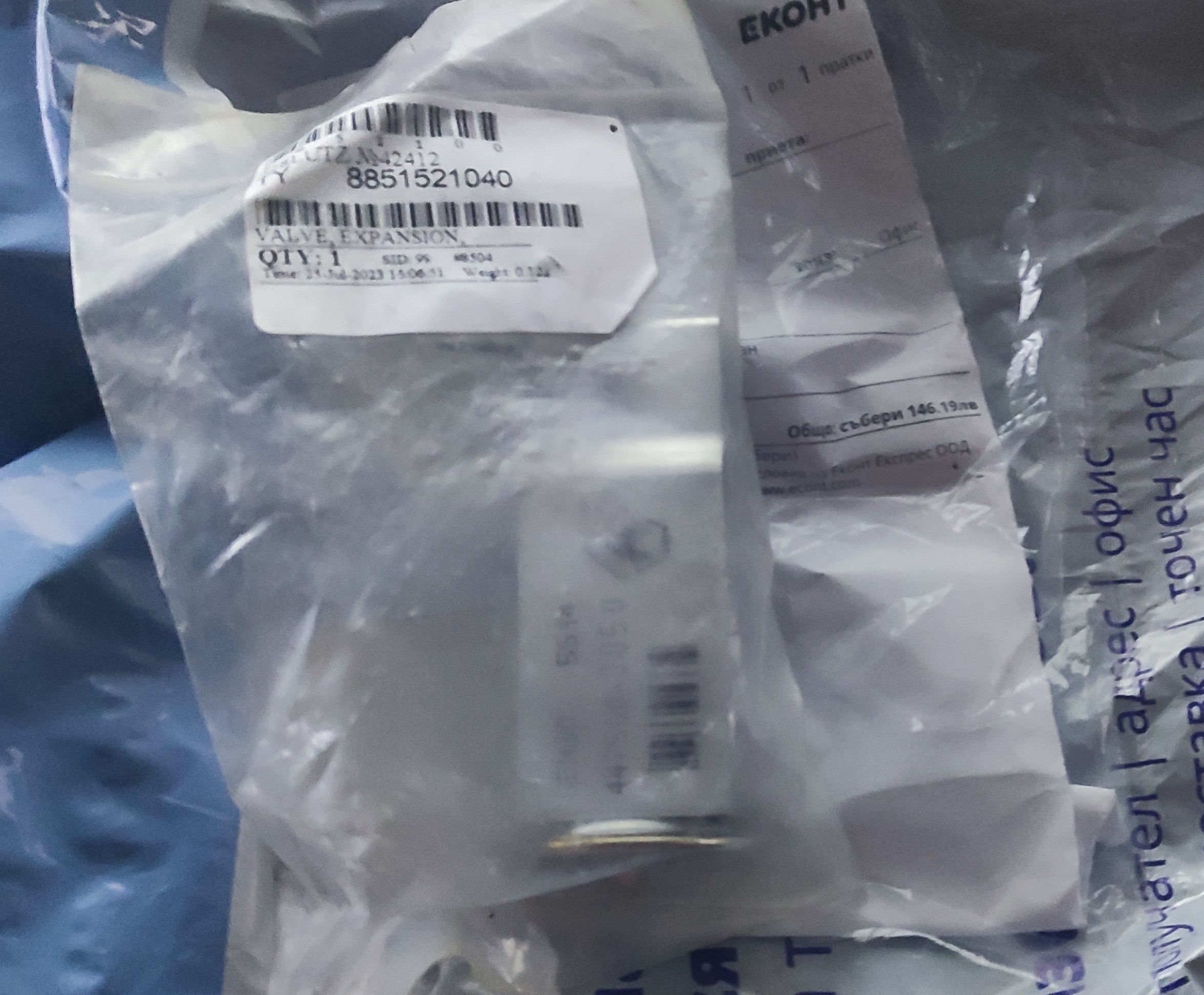

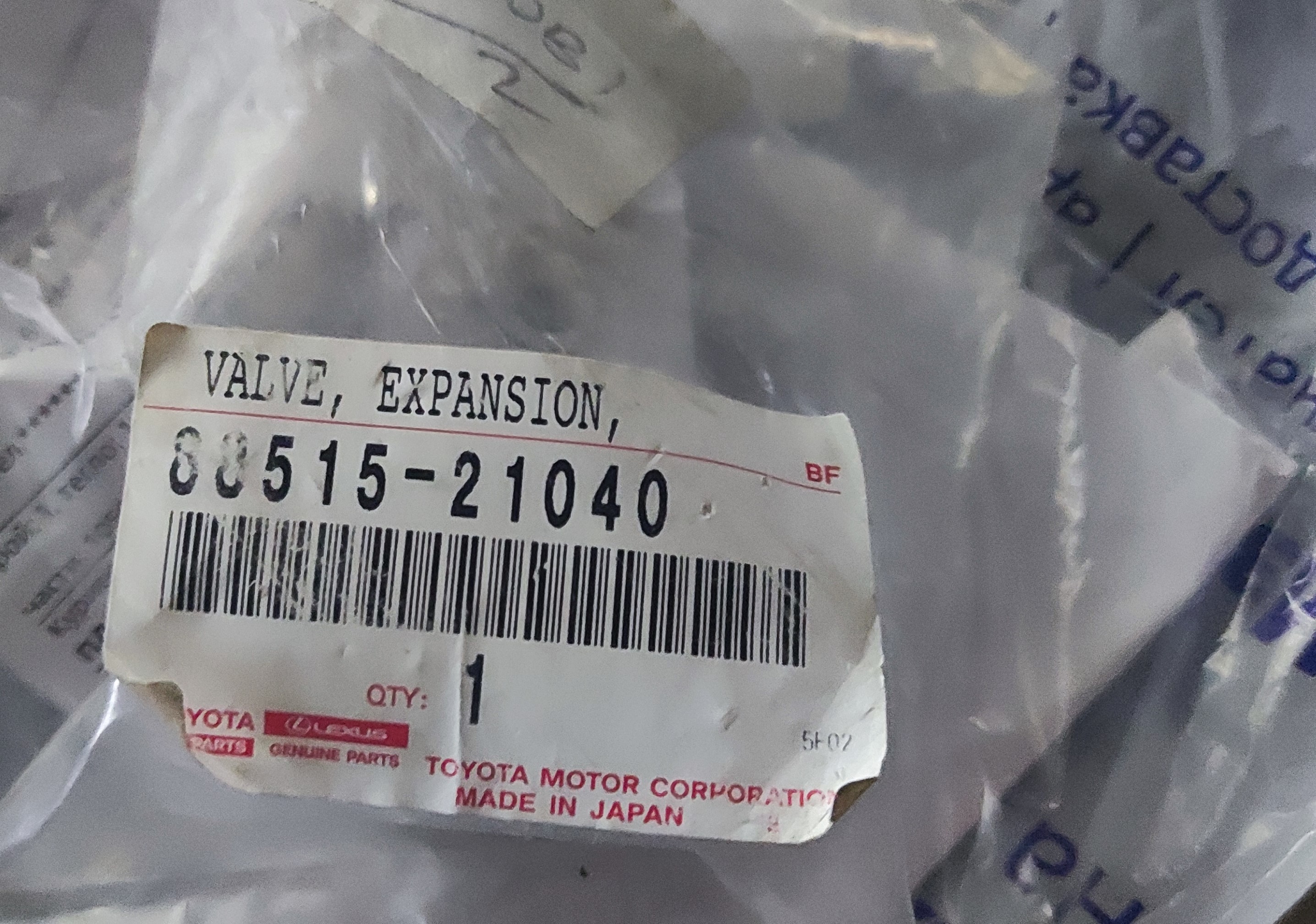

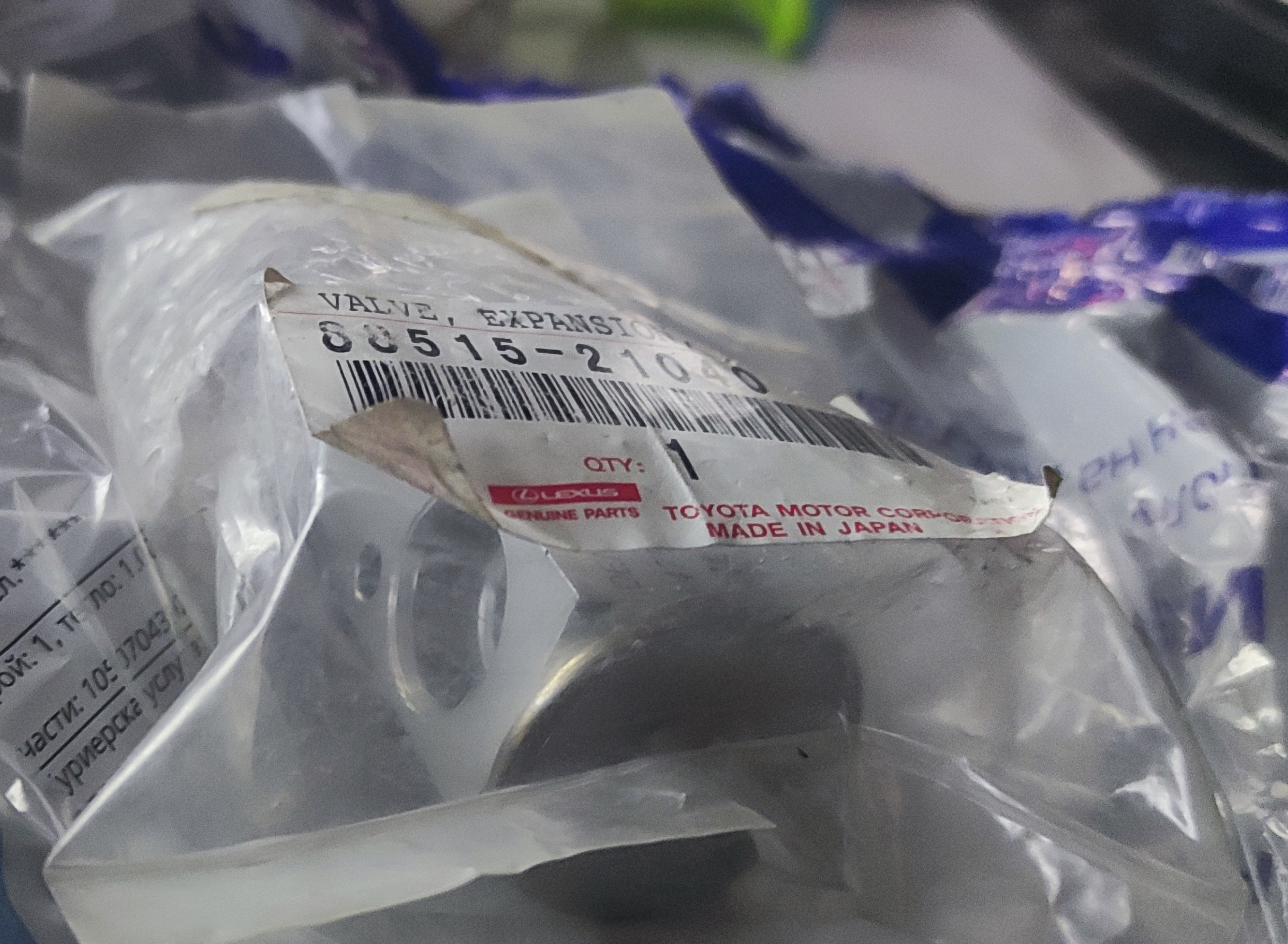

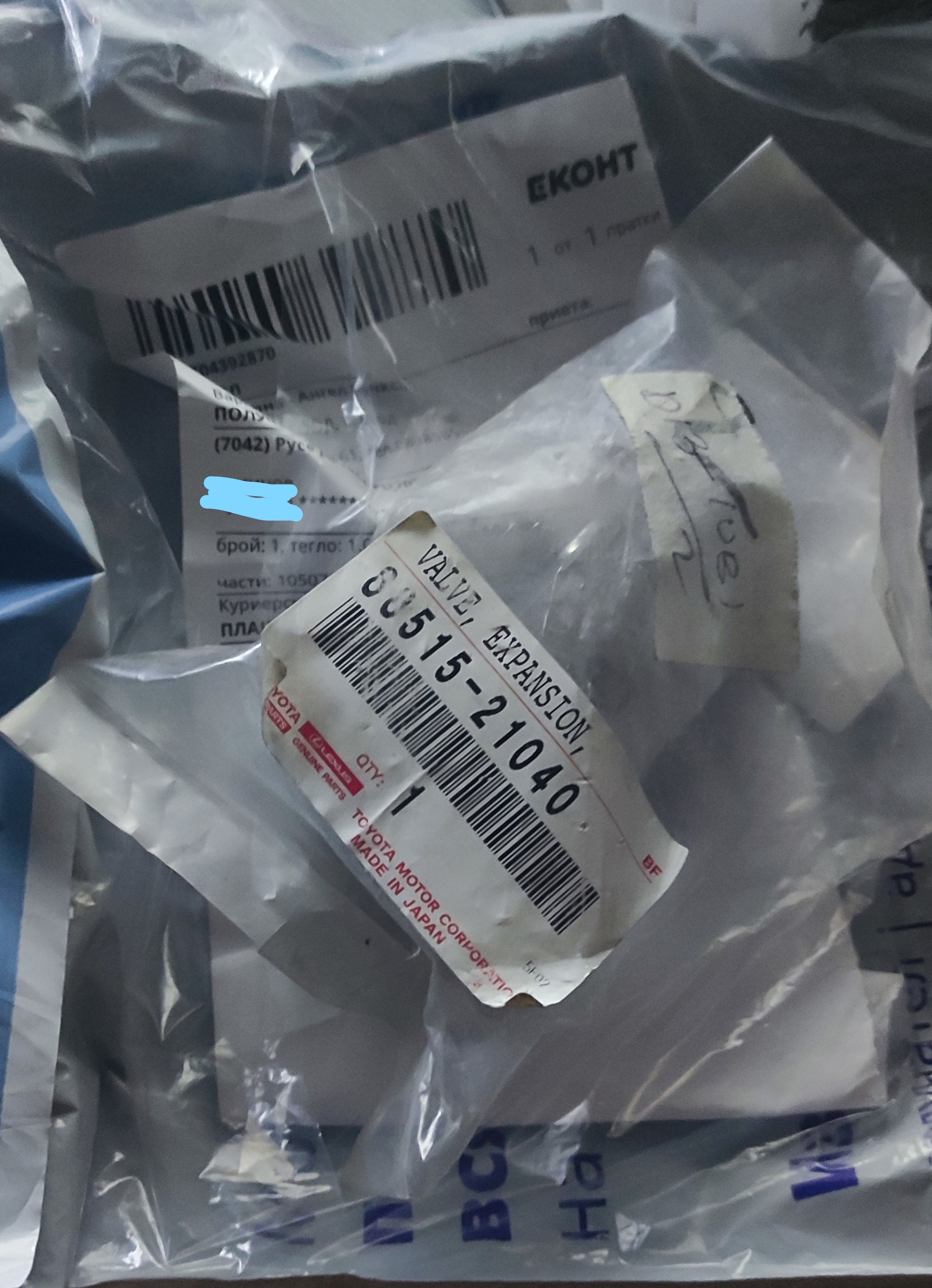

Смених ТРВ-то преди 2 часа. Сваляне на горната половина на таблото, вадене на вентилатора на парното, прибиране до вкъщи за другата тръба на високото налягане, че я смачках докато я откачах от разширителния клапан и монтаж на всичко обратно - четири часа и половина. Спестих според зависи от мястото между 360 и 500 лева за труд.
Утре братовчеда ще напълни фреон и ще видя резултата.
Със текущия разширителен клапан тресеше само като си постигне приблизително температурата в купето, и премине в режим на поддържане на температурата.
