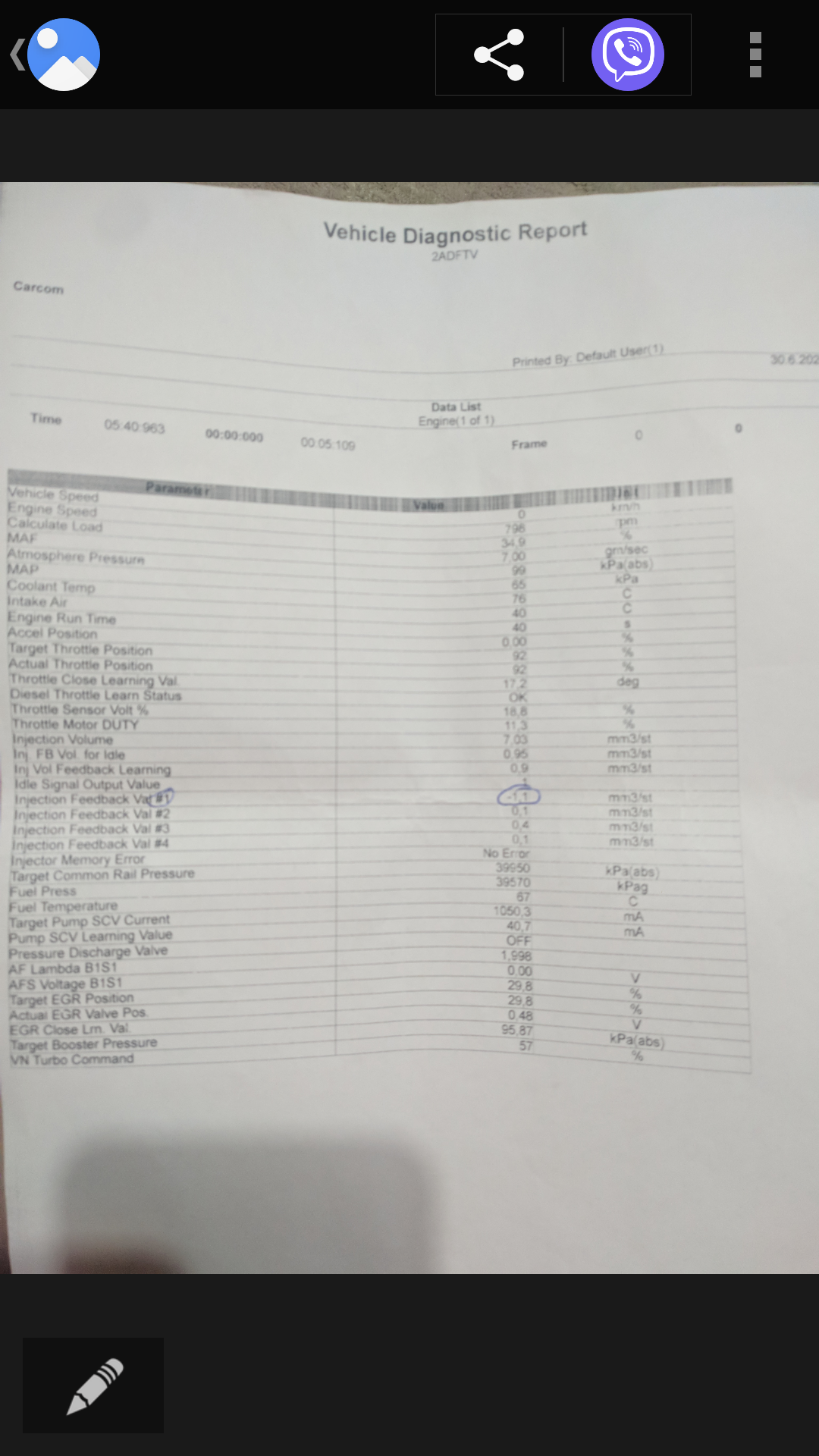

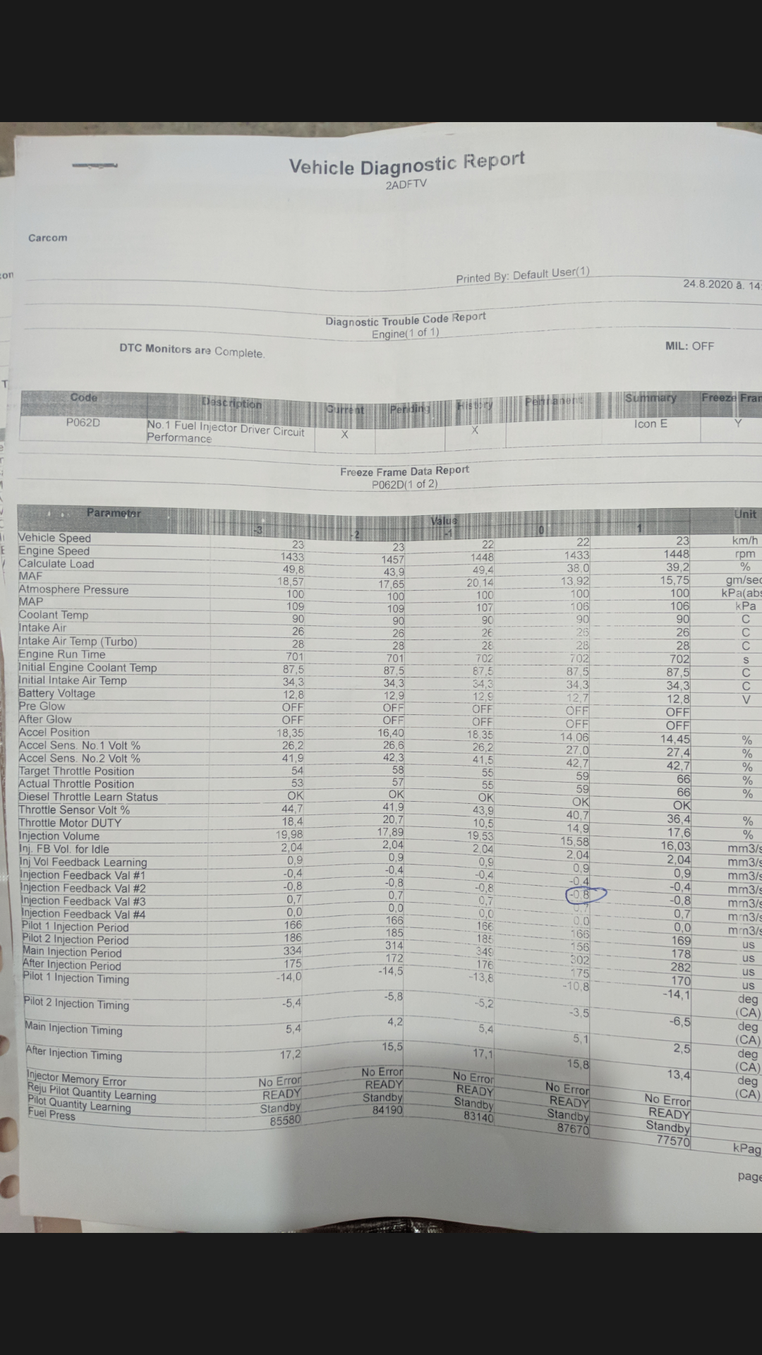

Здравейте, отново. Моля някой да разчете документацията:това е, което имаме от Тойота, не знаят каква е причината за грешката, при въпрос от наша страна дали може да се кара-" няма проблем". Искаме да открием каква е причината. Имаме желание да пътуваме отпуската ни с нея, но "леко" се притесняваме, че ще се случи някоя случка по пътя. Благодаря отново на всички, които се включат.
- Screenshot_Галерия_20200824-221501.png (1.33 MiB) Преглеждано 8104 пъти
- Screenshot_Галерия_20200824-221439.png (1.87 MiB) Преглеждано 8104 пъти

Няма нищо за разчитане, дюзите са перфектни. Аз бих погледнал окабеляването, щом всичко друго е сменено.

Явно хората ( Kanada_vn) не разбират достатъчно, а и не са длъжни. Причината за вдигане на P062D e трудна за точно локализиране, защото може да е от много неща и изисква повечко познания и апаратура- Техстрийм и осцилоскоп за проследяване на сигнала между ЕДУ и дюзите. Като имам предвид доста неща- ЕДУ модул - спойки, електронни елементи. До колкото знам не подлежат на ремонт. Дюза- обикновено електрически проблем с нея. Окабеляване между ЕДУ и дюзите, внимателно проследяване на окабеляването за нарушена изолация на кабелите, буксите от и към ЕДУ модула и на самите дюзи. Има много за четене по разни английски форуми относно тази грешка, включително и тук, пусната от мен , след като лично се сблъсках с този проблем на моя Авенсис.

Иначе относно диагностичния лист, всичко изглежда в норма, но там няма "отговор" на причината за P062D.

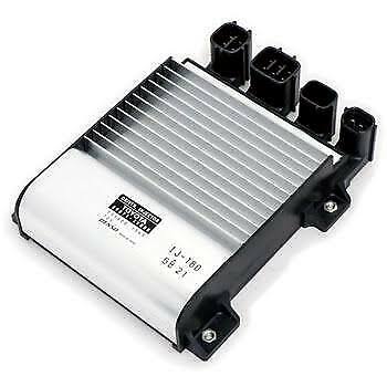

Ти разбра ли какви манипулации са извършили? Разменили са 2 дюзи, и отново записва дюза на 1 цилиндър? Листа не носи многоинформация - имаш по голямо отклонение на дюзата на 1-ви цилиндър, но все пак е в норма. Проблема е друг - на теория компютъра подава сигнал и дюзата ( пренебрегваме краткото време за реакция ) отваря и пръска( горе на 2-рия лист пише, първо впръскване на -14 градуса преди ГМТ, второ на - 5 градуса, 3 -то на 5 градуса и 4-то на 17 градуса). При преместването на иглата в магнитна среда се генерира импулс ( някой закон по физика беше
). Този импулс обаче не се чете директно от блока на двигателя, а минава през EDU ( електронен блок за управление и следене на дюзите). И тук възниква твоя проблем - импулса се забавя, блока на двигателя защитно намалява мощността или гаси мотора. Много може да се научи от братята руснаци, както по горе пратих линк:
https://corolla-club.ru/doc1/967a10e77b ... 87236.html
Там има схеми, и ако се загледа човек, ще научиш много за системата. Имаш 4 компонента - дюзи, кабели, EDU, пак кабели и блок на мотора.
В Тойота са разменили дюзите, сензори няма как да разменят ми се струва
Проблем с кабелите ще прави друго- ще записва отворена верига, късо към маса, късо към плюс. Да се генерира смущение - почти невъзмощно
И остават 2 неща - EDU или ECU
Гледайки ЕДУ - разбираме, че няма как да разменят кабели Блока на мотора ти не може да го провериш

Здравейте, имах същия проблем със същата грешка на същата кола.Проблема се реши със смяна на дюза на първи цилиндър.Като преди това смених компютъра-драйвера за дюзите. втора ръка не е кодиран към колата и се сменя много лесно. След година каране и 15к километра се наложи смяна на още една дюза. Като колата започна да прекъсва от 2000 оборота нагоре без чекове и грешки.Дори в тойота Пазарджик по време на тест драив не се откри проблема,въпреки че колата определено си прекъсваше и проблема беше очевиден. Но там ми казаха най адекватното решение - сваляне на дюзите и тест. И проблема се установи нова дюза . Имаше и големи съмнения че може да е от автоматика даже в тм Пазарджик ми казаха че са имали коли със разглобени скорости поради такъв проблем. Та с този мой първи и доста дълъг пост искам не само да дам информация за конкретен проблем, но и да споделя че не винаги диагностиката дори и оригиналната дава решения за проблем.
