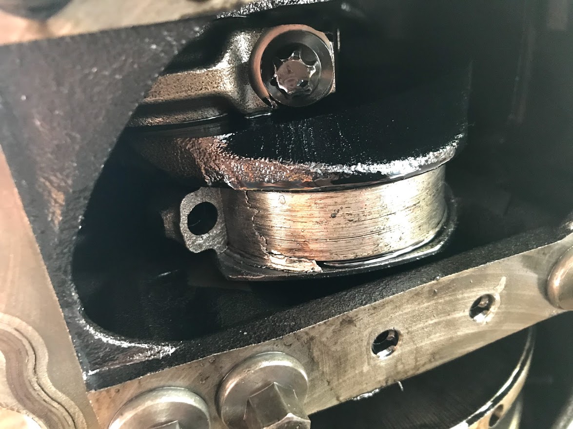

И бяха принудени да я премахнат от фактурата... А ако наистина бяха измерили компресията ВЕРОЯТНО щяха да се насочат към проблема - заминал биелен лагер...[/offtopic][/spoil]
[/quote]
Заминал биелен лагер не влияе на компресията, той просто пее: Лак, лак,лак
. Бе ти си бил много лош, да ги караш да трият компресията
[/quote]

Rav4 2010-2,2, 150k-светещ чек
Жоре, то 2-4 мм си е нямало лагер, к.в. щеше да е заварен. Самата черупка е около 1,5 мм. Все пак не е вал на Пулцер или както там им викате на корабите. Няма директно влияние на компресията. Ето и лагер на Гранд Чироки 3,0 дизел 2016
