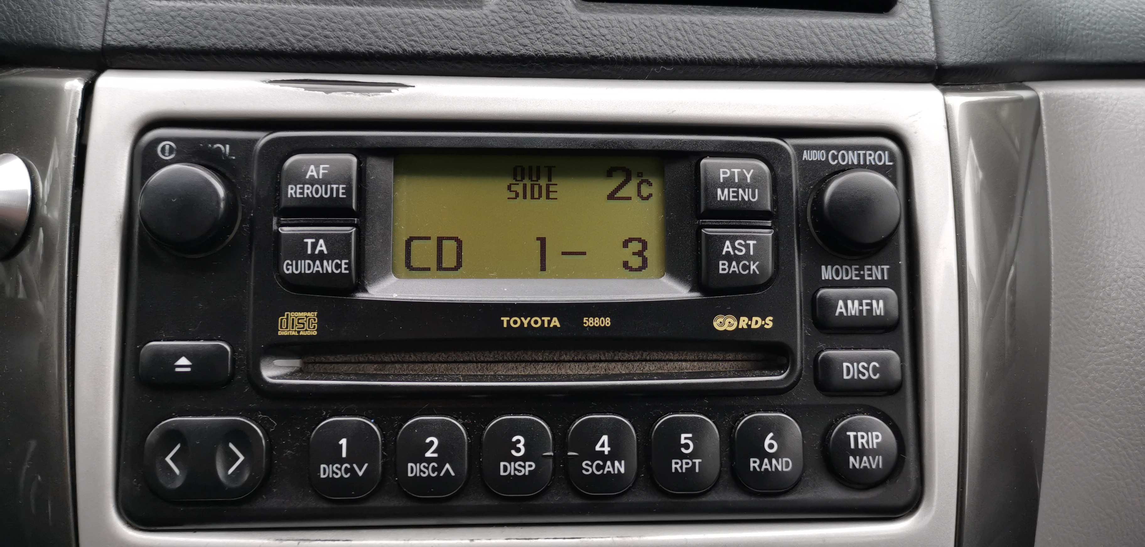

Мнение от djKAMIKADZE » 27 Ное 2019 23:19
Имам Аурис от 2007г. и имам някакъв проблем с четенето на дисковете при студено време. Погледнах в нета и видях, че има вариянт да вържа МП3 адаптер. Връзва се за аудио плеъра, на изход за CD changer. Исках да попитам някой слагал ли е такъв адаптор и работи ли на такъв плеър? Също така знаете ли колко пинов е входа за конекторът на радиото? Не ми се иска да го вадя само за да го разглеждам та ще бъда благодарен ако някой може да каже дали работи това и колко пинов трябва да бъде конекторът. Като пример за такъв адаптер - [bbvideo]https://www.aliexpress.com/item/3303672 ... b201603_55[/bbvideo]
Благодаря предварително.

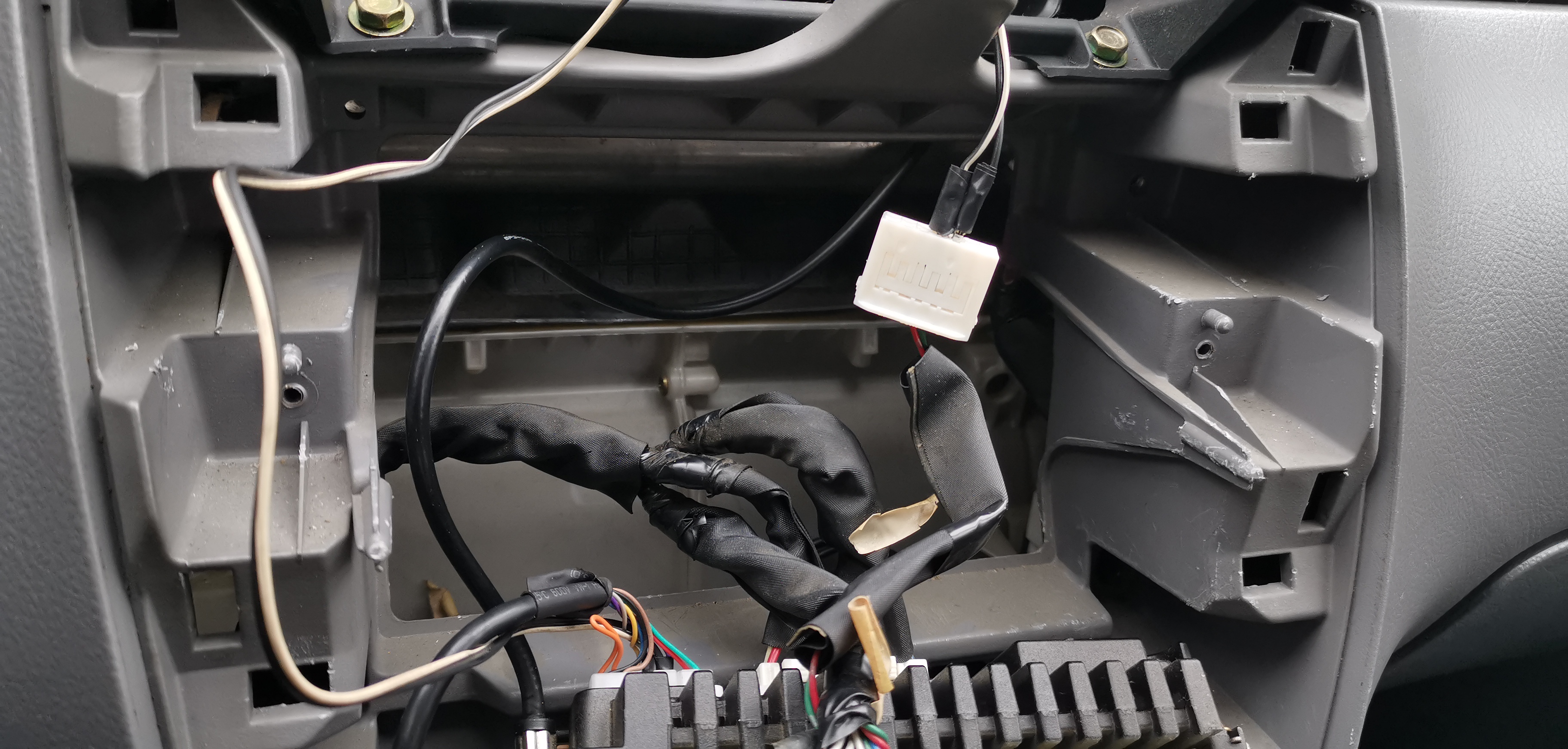

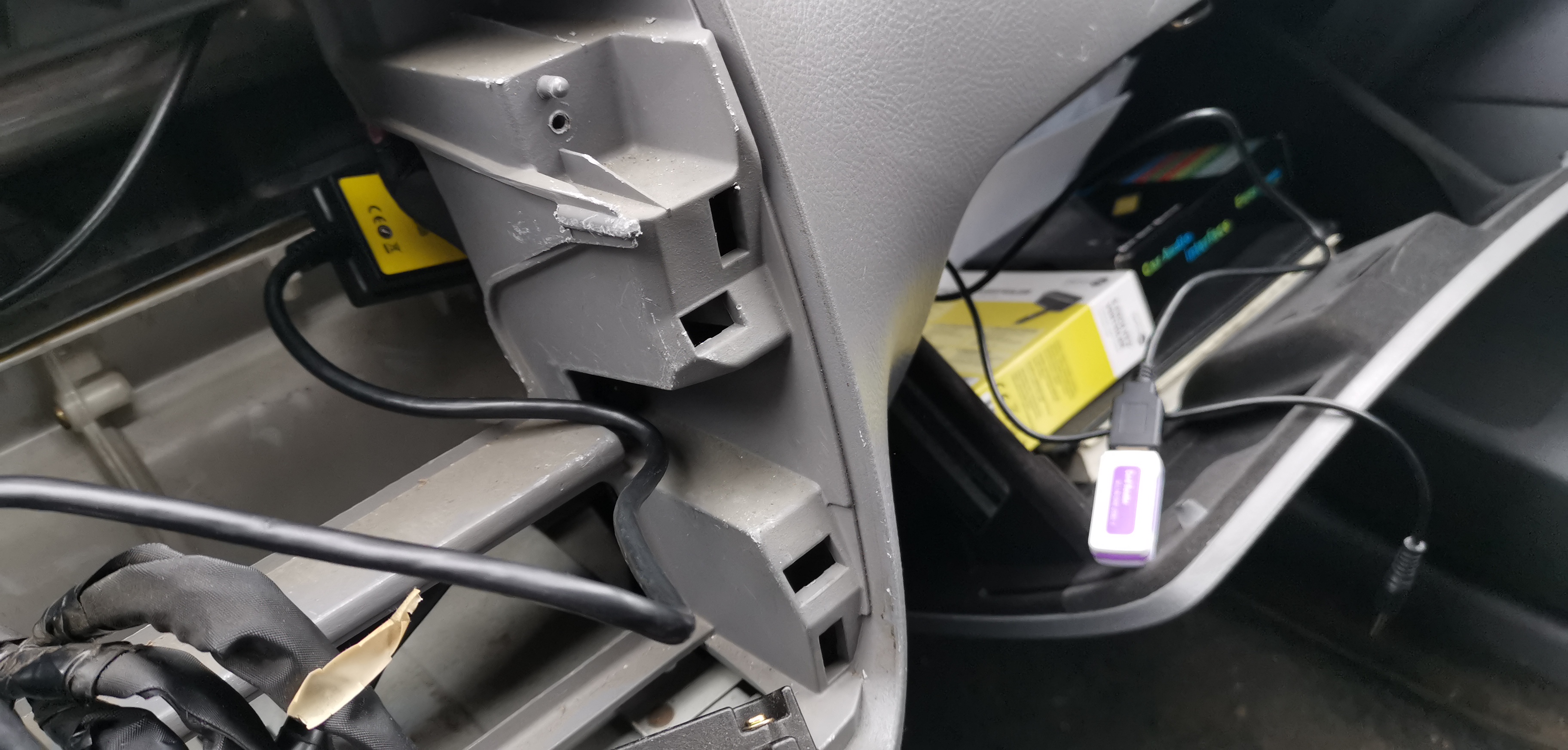

И аз си сложих MP3 устройство, само че друга марка:
https://www.aliexpress.com/item/3294933 ... 4c4dCAwOFG
Оказа се ,че буксата за чейнджъра е заета (както е описана на повечето места) и се наложи преработка.Така и неразбрах тази букса каква роля играе, но без нея не работи радиото, а само СD -то работи. По схемите гледах ,че е "+" и "-" ?
Както се вижда, без да режа буксата, с допълнителен кабел изкарах преход от едната към другата.Изхода за USB изкарах в жабката, а самото устройство остана зад радиото( има достатъчно място).
За сега работи нормално, само времето ще покаже колко дълго :thumbsup:
