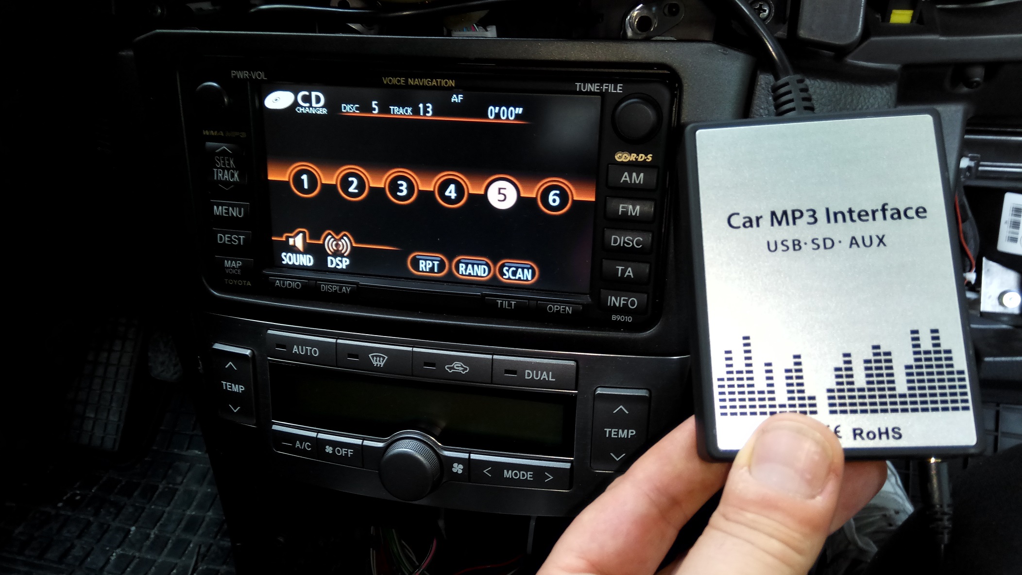

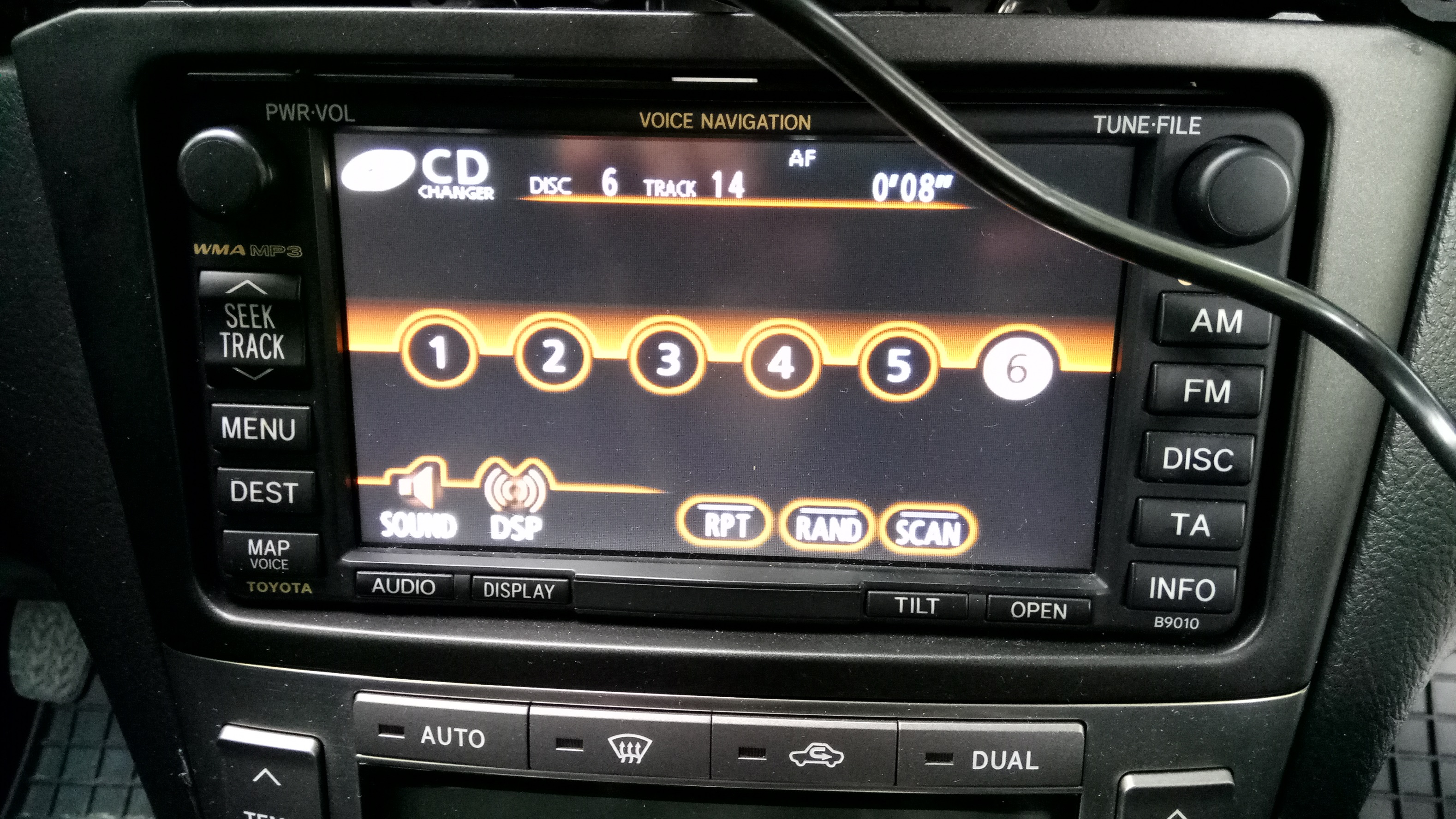

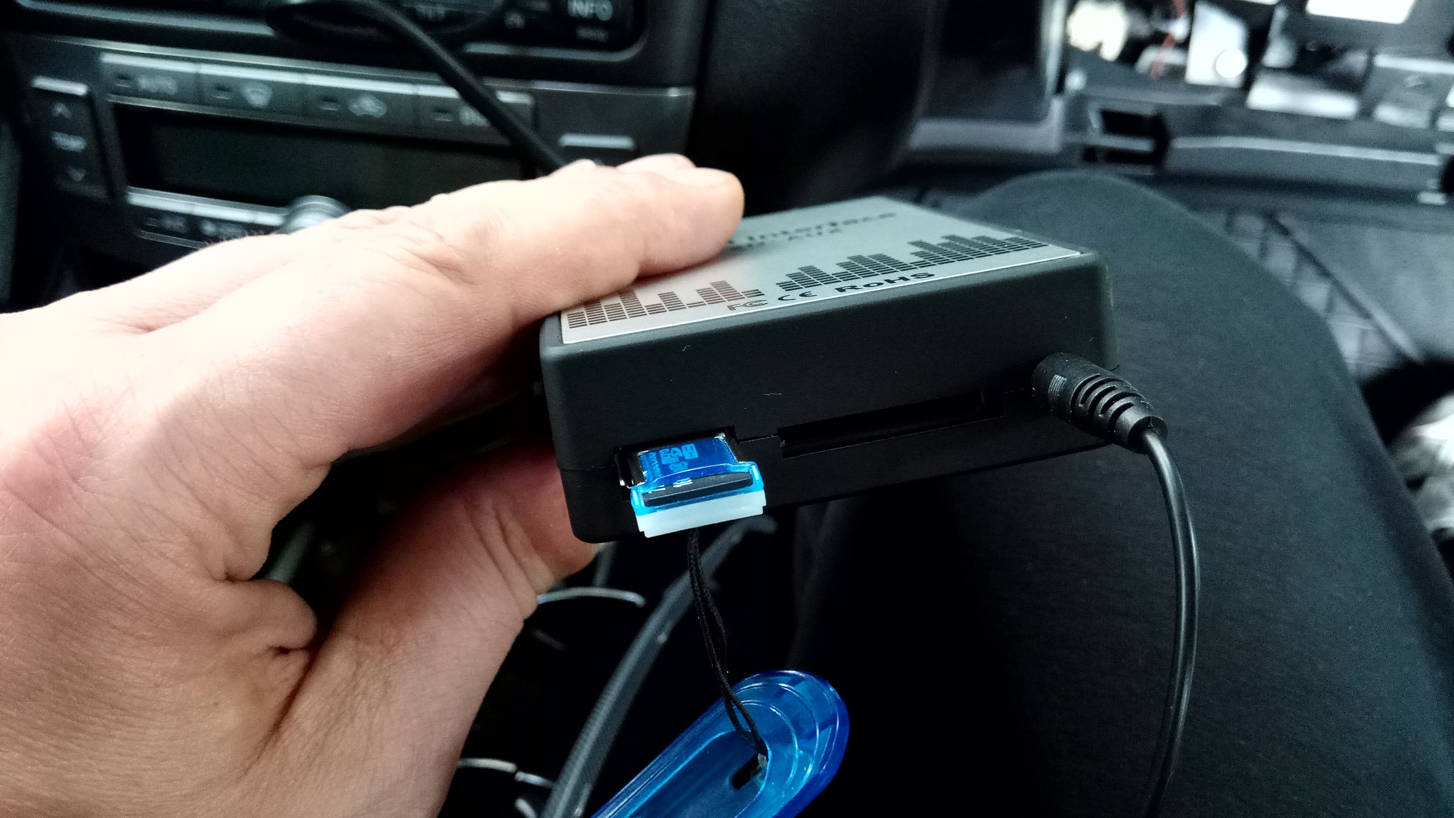

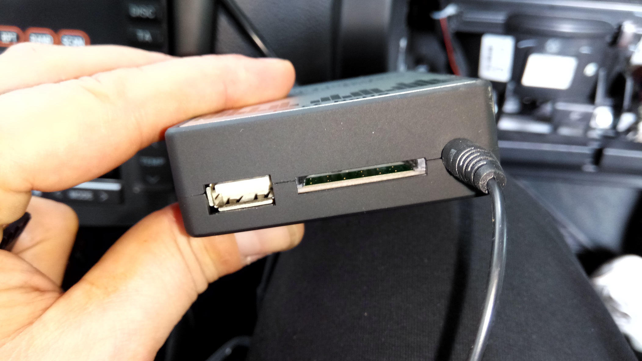

Мнение от babata » 09 Юни 2017 10:04
babata написа:Имам фабрична навигация ТNS700 или В9010...
...В интернет казват, че MP3 interface-те не са съвместими с този модел навигация...
...Насочил съм се към Grom...
Резултата:
поръчах от ebay USB SD AUX Car MP3 Adapter Audio Interface CD Changer for Toyota 2*6 Camry
тъй като не бях сигурен дали ще сработи, а бе най-евтиния в момента и го свързах го в буксата за CD чейнджър. С натискане на бутона CD се редуват CD-то и USB SD AUX Car MP3 Adapter Audio Interface:
Вижда 6 диска, като не чете имена на файлове и папки, а само Disk 1 до 6 Track xx и изминало време от песента. Има опция SCAN, която прослушва по малко от всяка песен /около 10 сек/ и пуска следващата.
Качеството на звука от USB и SD карта е с 20 -30 % по-слаб звук спрямо радио или SD-то, но с AUX, вероятно заради настройките на телефона е много добро.
Запомня докъде е стигнала песента, работи с бутоните от волана, като със задържане на смяна на песен, се включва следващия диск. Може да превърта и песента, но само от бутоните на плеяра.
Пробвах го с USB card reader и с micro SD card adapter. Работи и с двете.
С две думи - това, че в интернет пишат, че не са съвместими с този тип навигации, се оказва, че не е така.
babata написа:...Насочил съм се към Grom...
Не съм сигурен, но мисля, че и Grom няма да показва имена на файлове и папки.
Прилагам снимки:

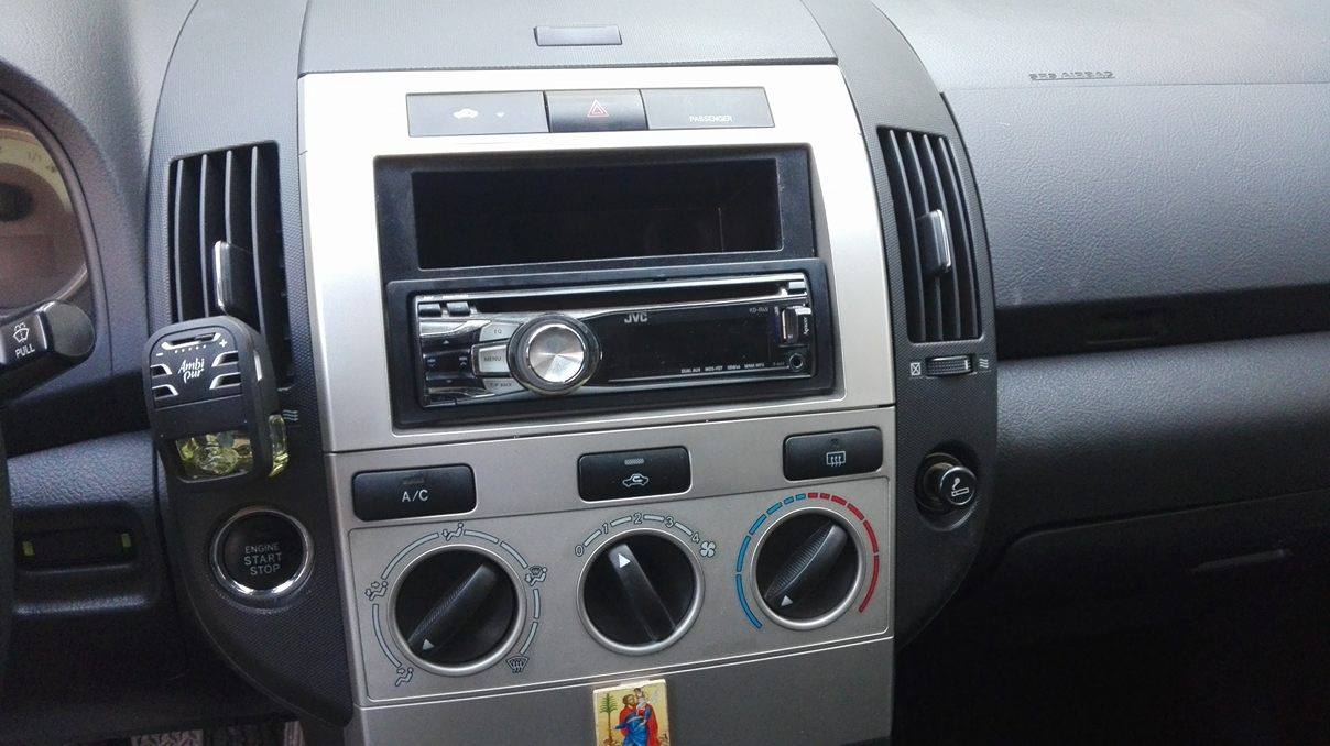

Пичове отскоро съм с Тойота Корола Версо 2005г. Смених си оригиналното радио СД Панасоник с обикновено СД с USB, но спря да ми работи копчето на волана за борд компютъра. Когато откачах куплунзите имаше три броя предполагам че единия е бил за борда.Какво може да се направи има ли начин да се закъсят пинове на куплунга за да ми работи пак бутона или ще си го сменям от таблото. Прилагам и снимка как стана, поръчах си рамка с комплект кабели и стана перфектно а и звука е доста по добър.
