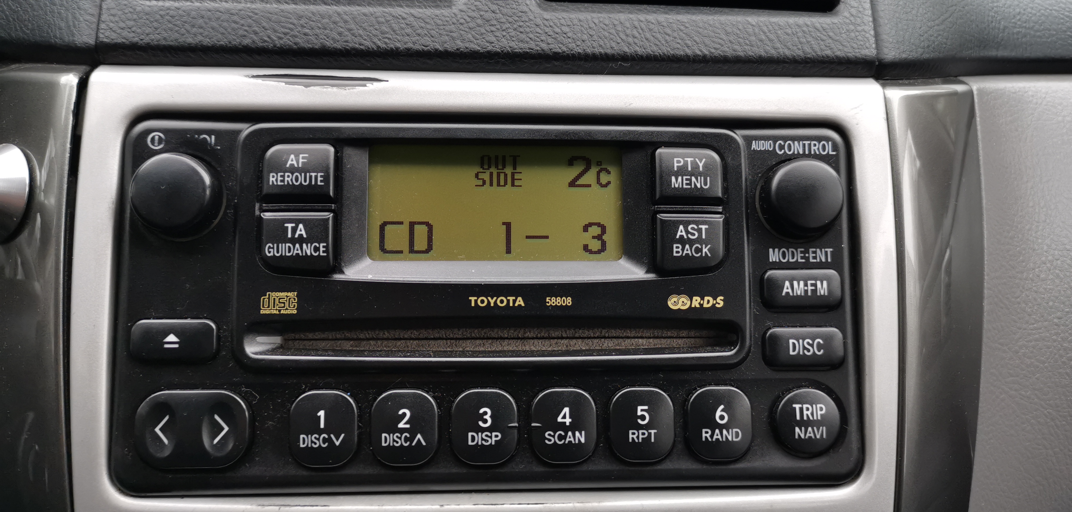

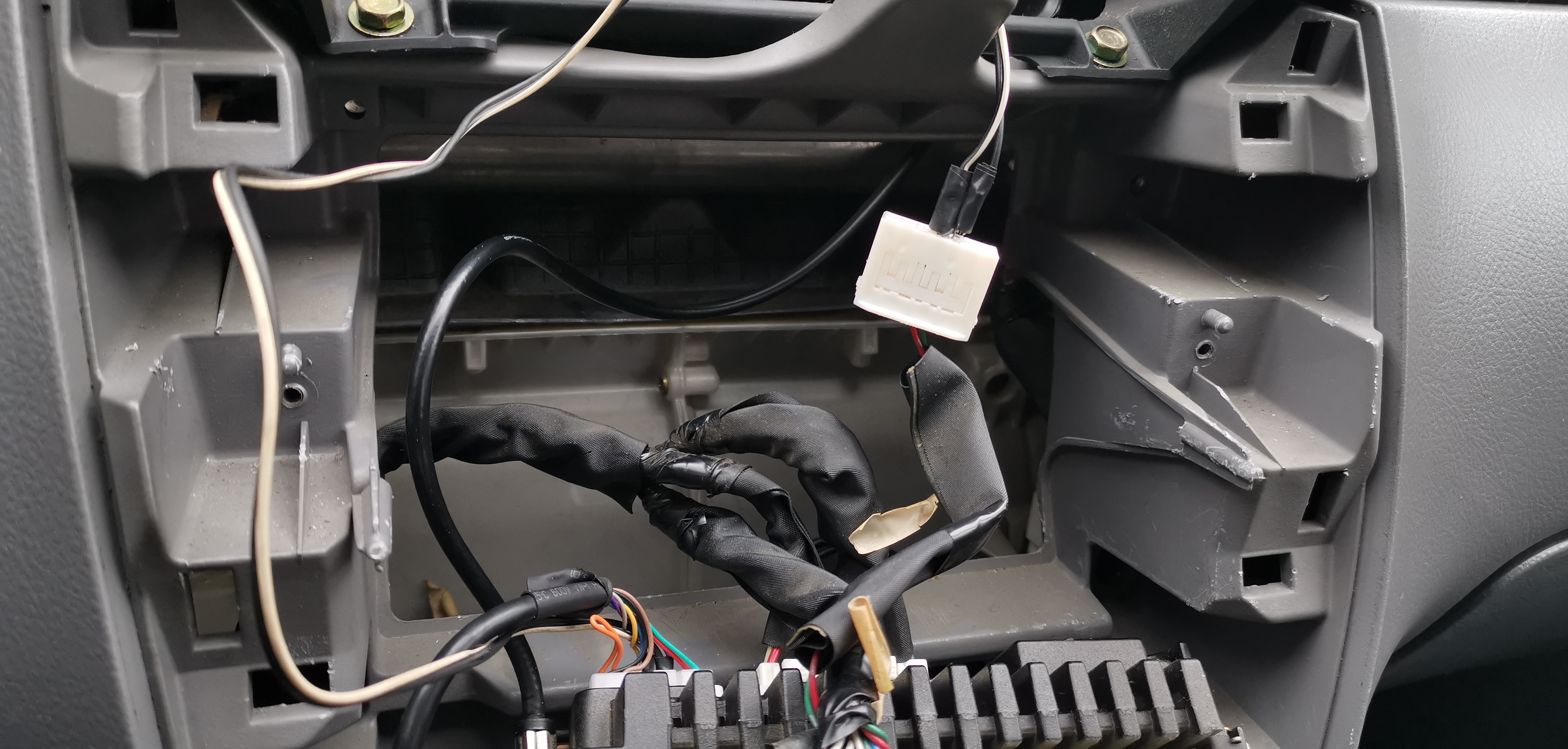

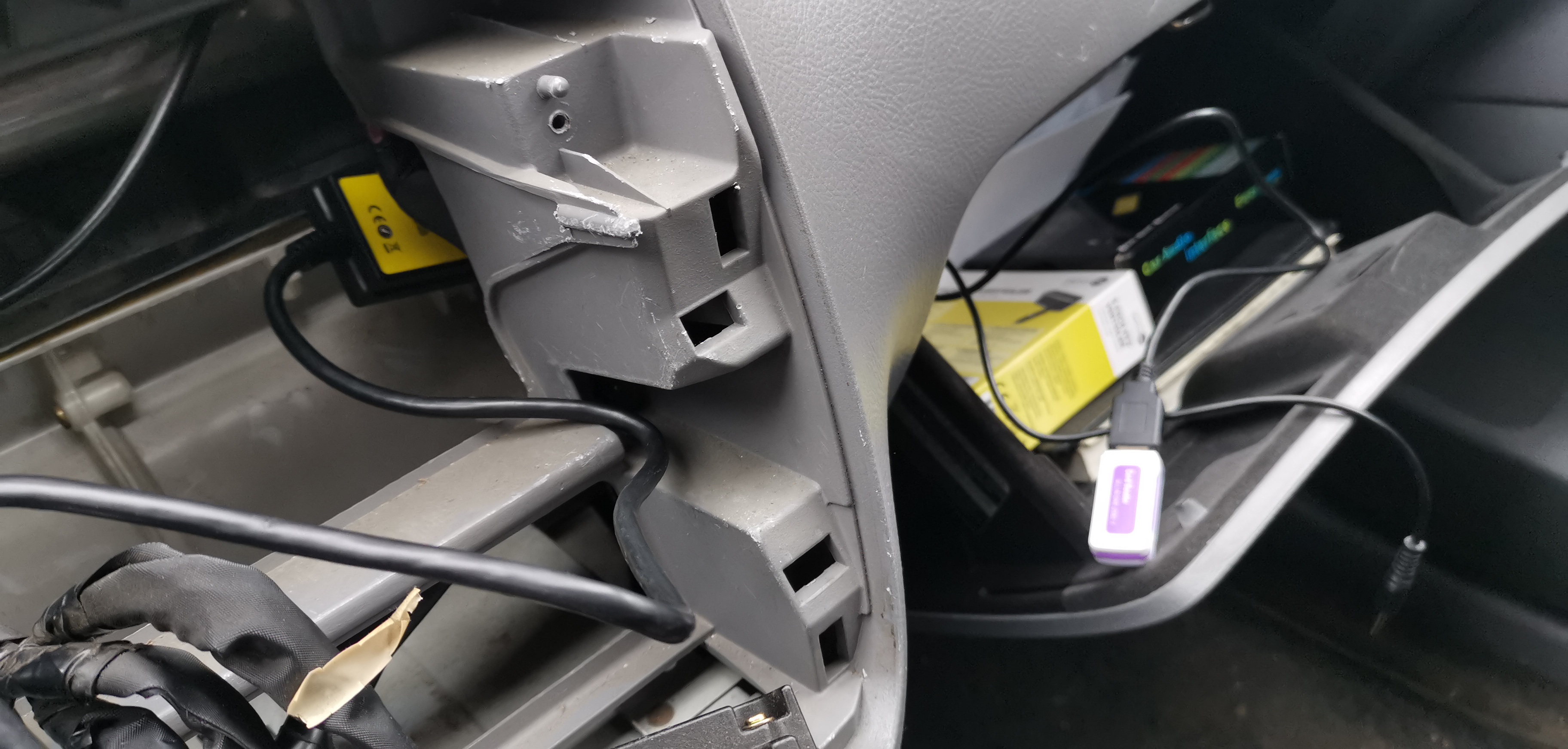

И аз си сложих MP3 устройство, само че друга марка:
https://www.aliexpress.com/item/3294933 ... 4c4dCAwOFG
Оказа се ,че буксата за чейнджъра е заета (както е описана на повечето места) и се наложи преработка.Така и неразбрах тази букса каква роля играе, но без нея не работи радиото, а само СD -то работи. По схемите гледах ,че е "+" и "-" ?
Както се вижда, без да режа буксата, с допълнителен кабел изкарах преход от едната към другата.Изхода за USB изкарах в жабката, а самото устройство остана зад радиото( има достатъчно място).
За сега работи нормално, само времето ще покаже колко дълго :thumbsup:
