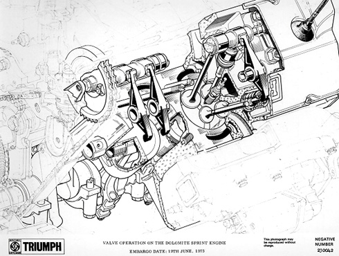

И едно малко отклонение - едно от гениалните решения на 16V SOHC, Triumph Dolomite Sprint:

Мнение от max-2 » 01 Фев 2009 00:00
Това наистина е страхотно решение-една гърбица движи всмукателен и изпускателен клапан :thumbsup:
