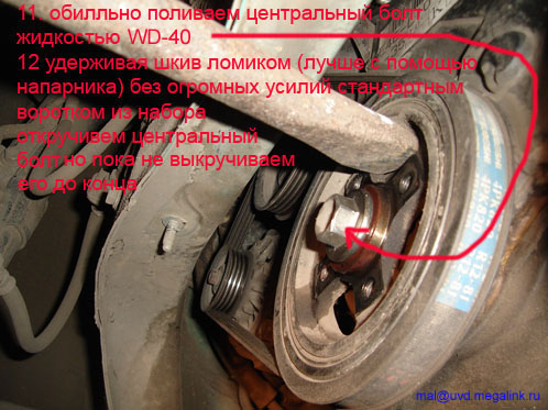

Мнение от aleksbr » 16 Авг 2008 22:39
Това също трябва да помогне.
