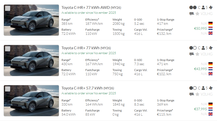

От този месец в Нидерландия:
- Toyota CH-R+.png (241.45 KiB) Преглеждано 14655 пъти

Хубав модел, но според мен е много далеч от конкуренцията.
Тези км по WLTP ли са?
Много малко ми се виждат за 77kW батерия.
Толкова ли е важно 22kW зарядно, при условие, че винаги ще се зарежда на нощна тарифа?

Изображението горе е от този сайт:
https://ev-database.org/car/3394/Toyota-C-HRplus-77-kWh
Те показват реалния среден пробег (EVDB Real Range). Примерно за модела със 77 кВч е 430 км, докато по WLTP е 609 км.

Според линкът, който сподели Filbor, използваемията капацитет на батерията е 72 kWh и сметката за реален пробег ~430 км е направена със среден разход 16.7 kWh/100 km (на мен ми се струва нормална стойност за някакъв усреднен разход). Комбинирания пробег (градско + магистрала при хубаво време без климатик) го дават 495 км, което се равнява на разход около 14.5 kWh/100 km, а най-оптимистичният пробег от 630 км би се постигнал с разход от 10.9 kWh / 100 km. Всички тези стойности за разход ми звучат реалистични - не са нещо WoW, но са типични за повечето конкуренти на пазара.
