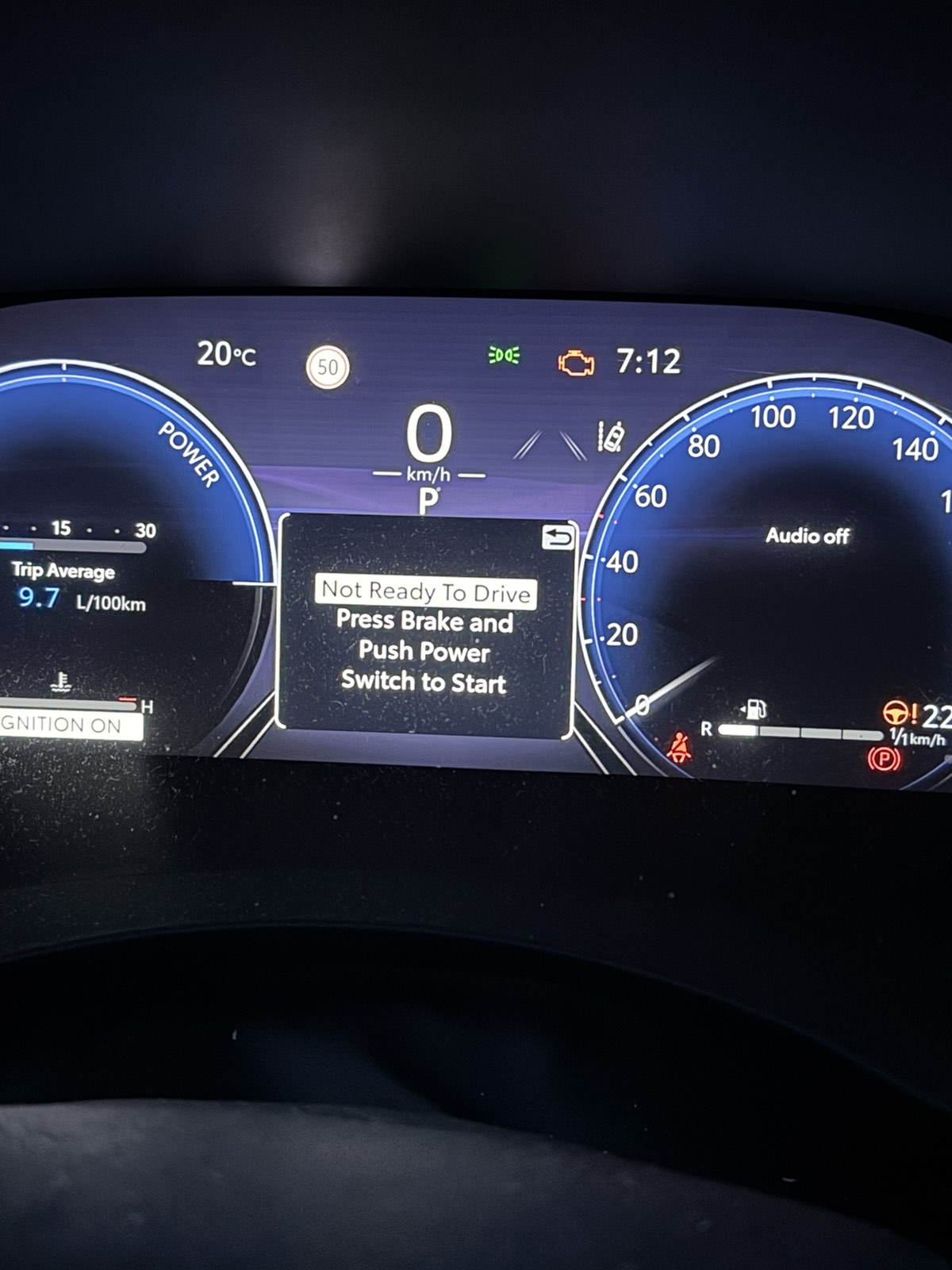

Тойота 2023 модел на по-малко от година днес ме остави. Не запали. Прилагам снимка. Утре ще се разправям с официалния сервиз. Някой дали е имал такъв проблем.
"Not Ready To drive" ми изписва и не иска да запали. Натискам по инструкции спирачка и "start" бутон и нищо......

Сигурно не вижда, че е натисната спирачката. Странно, от сервиза ще кажат какво е.

Ако е в гараж (или имаш опция да видиш), като натиснеш спирачката светват ли стоповете?

Стелка да има сложена и да се е изхлузила напред, да подпира педала на спирачката?
На дъртата ръждавелка го ядох че не се натиска съединителя да запали, и е супер тривиална причина. Другия вариант е да е зацапан бутона на педала на спирачката (стоп машинката). И третия да са ти изгорели ламБите на стоповете - на Авенсиса останах без ABS + VSC + TRC заради намалената под номинала консумация на диодни лампи в стоповете. Грешката беше "Отворена верига в стоп-машинката". Не си призна че не намира достатъчно товар от крушките.

Имахме такъв случай във форума - стелка пречи да се натисне докрай спирачката и същото съобщение. Стоповете светят, компютъра не вижда натиснат педал!

Виждам и check engine light, което ми говори за проблем с хибридната част. Често се случва ако 12 волтовият акумулатор е паднал и не може да включи релето на голямата батерия.

Оказа се, че батерията на имобилайзера е паднала и това е причината. Не очаквах, че може батерията да падне толкова бързо, но всъщност се оказа, че това е стандартен случай......

Относно конкретния случай - предполагам системата предупреждава за изтощена батерия, без това да пречи на паленето (поне така е при моите автомобили с безконтактно палене)...
Но в случая автомобилът въобще не е 'видял' ключа...
Може да му е паднала батерията, но може и да не е ..
Какво може да пречи на предаването на информацията? Възможно е просто ключът да е бил екраниран от нещо - я телефон, я портмоне, я някое фолио на опаковка и т.н.... А не да му е паднала батерията...
Нормално е въобще да не се опита да запали ако не вижда ключа и само да казва, че не може да запали при такива условия...
При мен на дъртия Кашкая поради липса на дисплей има две ламБи за тази цел - види ли ключа - светва за секунди зелен ключ ако се опиташ да запалиш...
Ако не го види - червен... Ако батерията спадне - зеленият ключ мига... Ако излезеш от автомобила с ключа при работещ ДВГ - почва да пищи (и приписква отвън ако затвориш вратата) и да мига червен ключ..
