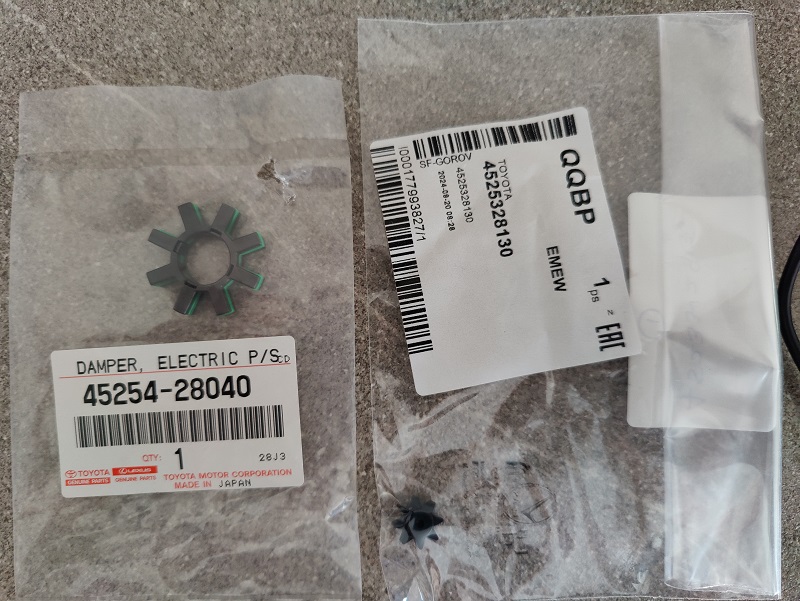

Относно тропането - засега поръчах един демфер в оригинал между основния вал на кормилния прът и електромотора. Представлява звездообразен спейсър със зелена гума между лъчите и демферира връзката, като навсякъде, където намерих пише че гумата се износва за няколко години и се разпада. Доста клипове има в тази посока. Номерът на частта е 4525428040. Сменя се сравнително културно на място. Моята кола си има типичното за това тропане при движение ляво-дясно на волана. Още не съм стигнал да го сменя.

Днес е денят! :) Ще го сваля този кардан да го измеря и преброя, както и ще сменя демферния спейсър, пък да видим. Демферният спейсър е ето това:

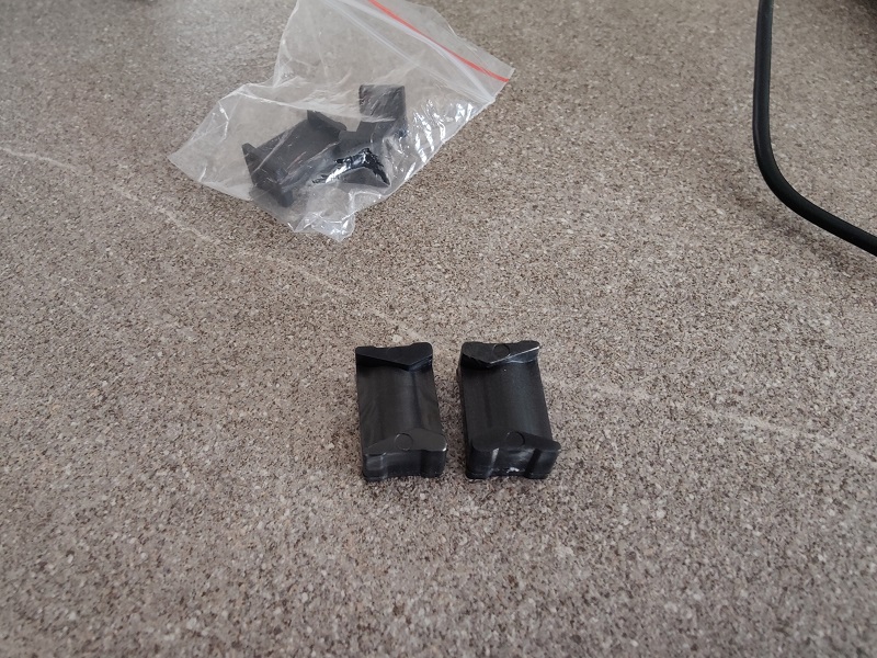

А пък взех и за вратите комплект китайски буферчета, че ми писна да ме затискат
Ще пиша какво се е получило.

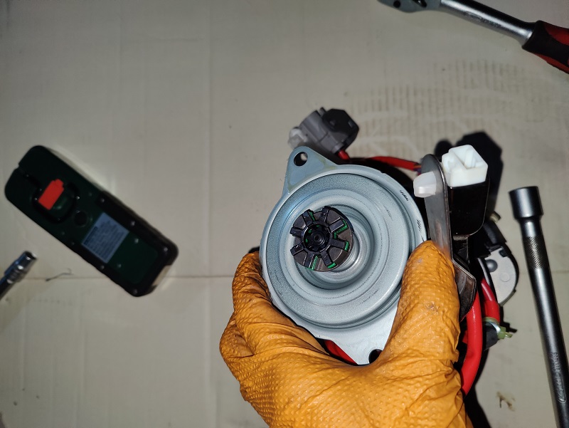

Тропането в предницата го оправих най-накрая. Дали беше от това на снимката - не мога да кажа на 100%. Очаквах моето да е дезинтегрирано направо, без въобще да я има зелената гума и да я събирам от леглото към пръта. Така е по повечето клипове. При мен гума си имаше и си беше на мястото. Видимо беше амортизирана, но чак за брак не беше. Малкото зъбно колелце също - съвсем леко деформирано, но здраво. Така и така бях отворил - смених ги. Гресирах всичко де що може и сглобих. Отне 6 часа. С гледане на клипчета, каталози, снимки и т.н. Не бих го направил пак честно казано, страшна мъка е. Аурис-а се оказва много неудобен, труден за работа и пипкав. В нета има немалко клипове за модели на Тойота и никой не е същия като Аурис, дори Корола от същите години.

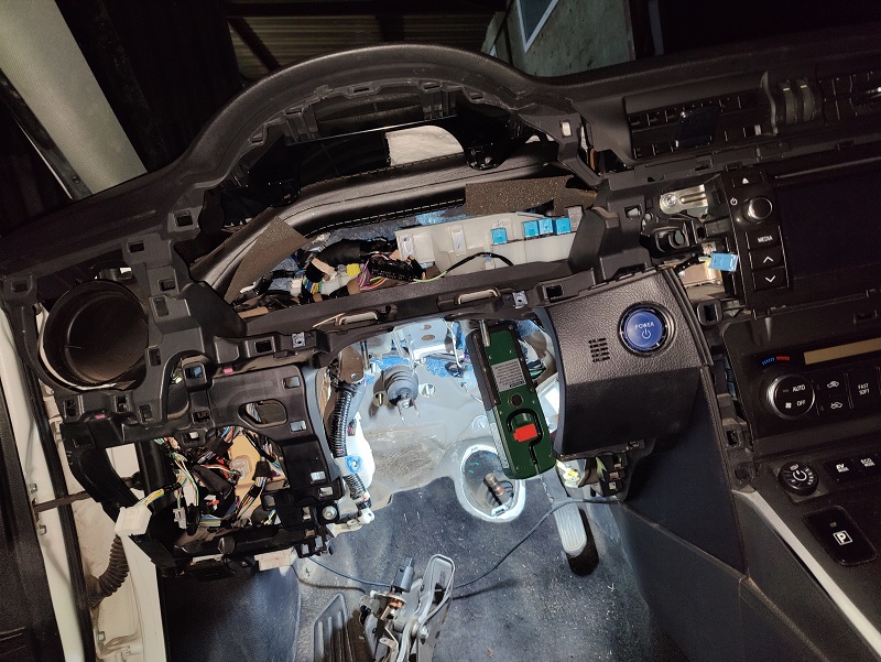

4. Откачане на буксите около мигачите - една по една внимателно, жълтата на еърбега е с плъзгаща щипка. Аз внимателно си отключих щипките държащи кабелите за конзолата - хем за място, хем после да ги разкарам да не пречат. С криви клещи най-лесно.
5. Сваляне на декоративни кори - ами най-добре е да се свалят. Най-отдолу има една покривна тя е на две рапидки, маха се да не пречи. Следва кората с копчетата за огледалата и други - на щипки е, буксите се разкачат. Следва кората под волана - тя е комбинирана със закачен долен еърбег на нея - свалят се 4 болта и 1 рапидка, откопчават се внимателно щипките от ляво и после леко леко се вади и от десните щипки. Не се дърпа, кабела на еърбега е къс, като се свалят се отключва буксата пак с повдигане в средата и се маха. Лявата страница на таблото се маха, не че е нужно но после ти дава възможност за бъркане от там, а както ще се убедите - нужно си е. Продължаваме по същата схема и махаме лявата декоративна лайсна покрай таблото, пак на щипки. Следва една правоъгълна добавка под нея - пак на щипки. Следва дясната декоративна лайсна покрай таблото, на щипки е и защипва лайсната на таблото. При мен лесно се откопча в този момент и лайсната на навигацията - айде долу и тя, да не ми се пречи На нея има две букси - за коланите и аварийните, внимателно с тях и с лайсната, че като излезе щипките дерат навигацията или панела на климата. После се маха лайсната на таблото - на щипки. После се маха таблото - две рапидки от долу и две щипки от горе, внимателно се действа. Махат му се двете букси и айде и то на задната седалка. Дотук добре, по-надолу ще стане ясно що махнах таблото.

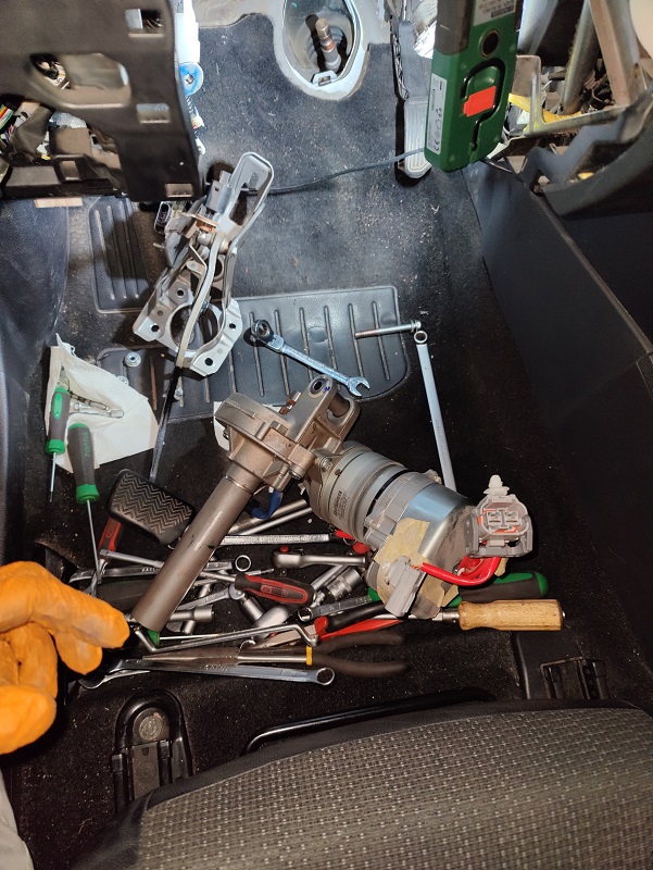

6. Сваляне на декоративна пластмаса около долното каре на кормилния кардан, на две отвиващи се държача е и срязана. Следва развиване на болтовете на каретата - 12мм. симпатяги, трудно достъпно за средна и голяма тресчотка, стегнати са за 1/4 такава. Ползвах удължен ключ 12/14 форсе и после кръц ключ. Към тоя момент реглажа на волана се издърпва колкото може напред и нагоре, за да отвори телескопа на кардата. Оказва се, че реглажа надолу нагоре се извършва именно с този телескопичен кардан, а навътре/навън е от шлиц в шлиц на основния кормилен прът. Ако са стегнати каретата, а те ще са предвид, че до сега е било стегнато - дебела ударна отвертка и чук по избор да поотвори държащата част на каретата. После сами си падат. Хубави е да се бележи положение преди свалянето, аз не белязах и после си играх малко повече докато нагодя, но се получи. Болтовете са странни - м6 мисля, с шлиц като на шпилка в началото. Честно казано хилави ми се сториха, на други парки съм виждал м8 и м10 с конусна резба. С осигурител са по тях и би било добре после при сглобяване да им се сложи осигурител, аз нямах и по скоро се бях изнервил вече, та ги стегнах на ура, по принцип са със зегерки против отриване.
7. Инспекция на кормилния кардан - дължина 33,5 см. при мен в сгънато положение, долен шлиц 13+14, горен 12+13, може и обратното да беше. Проверка за луфт на каретата - при мен луфт нямаше или поне не усетих, но каретата бяха доста хлабави в движението си. Телескопът също не усетих да има луфт. Задължително да се огледат шлиците - при мен бяха амортизирани - на места поизядени, на места си липсваха малки парченца от зъбите. Нямах друг кардан, исках да видя този в какво състояние е и реших да сглобявам така. Като цяло щетите по шлица са стандартен проблем, не само на Аурис, ами и Приус, Корола, Камри и Рав 4 си страдат от това и то още от 2008 г. Има писано тук там по форуми за този проблем. Аз за първи път виждам подобно нещо и си го обяснявам с лош избор на материал или нещо подобно. Чувал съм, че имало сервизен бюлетин за този проблем, не мога да кажа със сигурност. За колите след 2017-18 знам, че е оправен. Тъй като нямах резервен кардан гресирах шлиците на богато, нищо че поизлиза после при монтажа. Позабърсах телескопа и него гресирах.
8. Основната част на кормилния прът е първата голяма греда - именно в него е шлиц в шлиц разтягането. Отвиват се двете гайки 12 мм в близост до волана, които го държат и изненада - не пада. Има трети крепеж в долния край, като носач с пластмасови втулки. Тук е момента да се издърпа частта с лостчетата и да се извади едната част от пръта с женския шлиц, просто не пречи при продължаващото лежане под шофьорското място. Махаш и настрани. Ако не ще да излиза от шпилките се наглася напред-назад с реглажа и си излиза културно. Не се пипа металната тел на него, която пак е пружина, твърда е и след като се размести на мен ми отне половин час докато разбера как се намества. И все пак ако мръдне - по принцип трябва само крайчетата й да опират в конзолата и да не стърчат. Бута се силово в краищата със стабилна отверка за наместване и после се застопорява в едни странични крепежи, които й пречат да не се върне в положение без напрежение. Като цяло както казах най-добре да не се пипа. Такааа - остава цилиндъра с вътрешния мъжки шлиц и долния крепеж. Както казах този крепеж е като тампон на носач само че лагерува в пластмасови втулки, все пак се движи много малко и рядко. Има опорен болт през него с глава 14мм., който се развива само от едната страна, защото от другата е заварена гайка. И ето сериозен проблем - въобще не домислено, но този болт като се развие и тръгне да се вади опира в конзолата на спирачния педал и не може да мине покрай нея. Просто няма вариант. На Камри, Приус и Корола някак си има извивка на конзолата или нещо подобно и болта там си минава. На Ауриса не минава. Няма клипове за това в интернет. Добре, тая конзола в долния край е на 4 гайки за шпилките на сервото. Или 12 или 14 мм. Падат, но конзолата не мърда, защото от горе има още един болт, хванат за носещата тръба на таблото. За съжаление е завит от горе на долу и му се виждат само гайката и резбата. Това е първата причина да падне таблото. Въпреки сваленото табло главата на болта е навътре и не става с обикновен гайчен ключ, нито с удължен, нито дори с лула. Поне с моите инструменти - всичко опираше в носещата релса за таблото. 1/4 тресчотка няма сила да ги развие. Решението е махане на един 10мм. болт дето държи пластмасите зад таблото, предпазващи кабеляка, за да може да се движи. Бъркане с 3/8 тресчотка с дълъг 12 мм камък, бъркане с дясна ръка над кабелите и под въздуховода и придържане на камъка да не замазва. Доста опити, но се отви, имаше нещо на резбата, все си мисля, че беше осигурител. И все пак защо по дяволите са го стегнали толкова. Маха се най-накрая тоя болт и цялата конзола на спирачката мърда леко. Маха се една пружинка към спирачния педал, после осигурителя на шплента и самия шплент. Мърда още повече, но не достатъчно да излезе проклетият болт. Откопчават се двете букси на стоп машинките и най-гадното е, че се маха се една щипка, придържаща кабела. Място естествено няма, с клещи не става, бой с отверката и това е. В моя случай и беше първо и предпоследно сваляне, но не поломих щипката съвсем. Това въпросно снопче крепи цялата конзола. Сега вече мърда, но не може да се извади докато е на място кормилния прът и електромотора, тъй че някак си се завърта да не пречи на болта.
9. Основния кормилен прът и електромоторът - преди да се извади долния болт е втората причина за сваляне на таблото - зад него и зад снопа кабели са буксите на електромотора - едната е с обикновена щипка с палче, другата е с отваряща се назад, но за по лесно и двете се вадят първо от крепежите в пластмасата. Място за две ръце няма кой знае колко, но с една аз не успях. Къде да се одереш и порежеш пък има бол места. С мъка но се отключват тези щипки. Сега вече пада последния болт, но моторът пак не излиза сам, заклещен е и трябва напред-назад-наляво и надясно. Вдясно от него има един въздуховод за обдухване на краката, на вътрешни щипки е и е хубаво да се свали щото много пречи. Не го свалих и счупих едната щипка при първият опит за качване, след това го махнах вече. Та най-накрая излиза тоя прът с този електромотор. Победа! Изпадна и конзолата на педала, но и да не беше щях да я извадя, само и само да я видя навън. Вече си бях доста поизнервен от ремонтопригодността. Реално електромотора се държи за пръта на два торкса - отвиваш, смяняш вътре демфера и звездата, напасваш, затваряш и завиваш. Бях доста изненадан и сериозно разочарован като видях, че моят демфер визуално изглежда здрав. Така и така стигнах до него и имах части - смених го разбира се. Пък и колата си имаше типичния шум при ляво/дясно с волана на място. Схемата на връщане е същата, но първо се слага на място конзолата на спирачката. Между другото пред нея е вътрешното бушонно табло, тъй че просто си няма място. После електромоторът, слага се болта и той си застава, после се стяга. Буксите, болтчета и т.н. по обратния път. Аз реших и гресирах пак стабилно външния шлиц на основния прът. Общо взето гресирах де-що имаше шлици. Сглобяваш, стягаш, закопчаваш, после корите, волана и готово. Вероятно всеки или поне по-важните болтове и гайки се стягат на определена сила - нямах под ръка ръководство, Тойота са доста ограничени в тази посока и ми искат грешни пари за седмичен достъп, които не дадох. Стягах си по усет, дето се вика аха да превърти и връщаш малко.
В общи линии тропането спря - дали 1-2 десети е имало от демферчето, дали греста уплътни шлиците и там взе още 1-2 десети - не знам, но се оправи засега, а и тъй като смених въпросния демфер, ако пак се разтропа директно ще мъча кормилния кардан с такъв след 18 г., но новичък за мен. Ще сваля много по-малко неща при това начинание. Вече ако и след това тропа явно ще си е за рейка. Иначе цялата процедура е хубаво да се прави на топло и светло, като даже е по-важно да е топло мястото. Някак си пластмасовите щипки по-харесват топлото време. При мен стана тъмно и студено, но на следобедното слънце към 14,30 реших, че 2-3 часа ще стигнат. Не стигнаха за съжаление. Снимки правих някакви, но мисля че описах доста подробно и ще кача само победните. Да сменя мигачите в огледалата не стигнах, нито до стоперите на вратите. Другият път.
