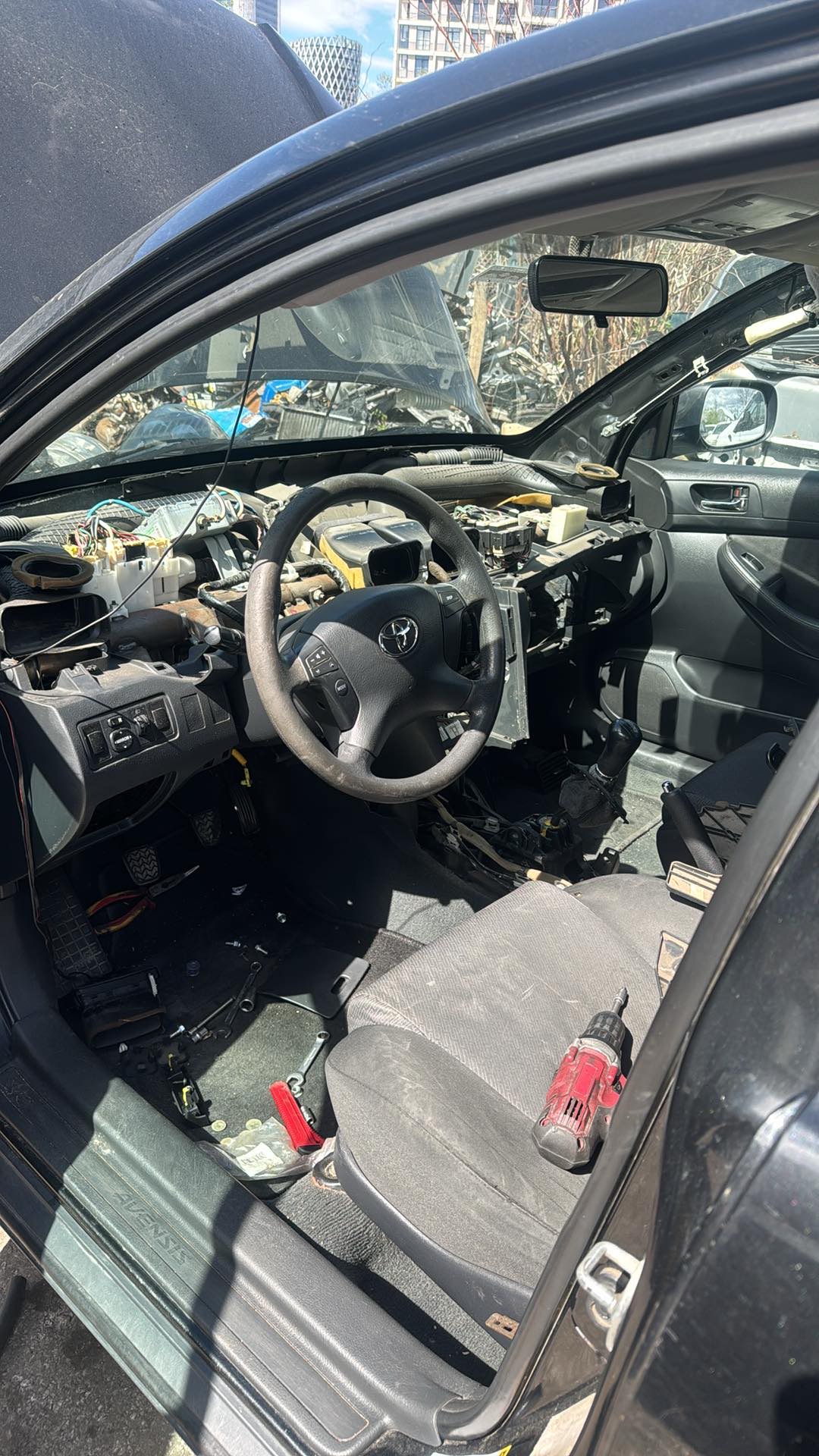

Предвид снимката, която имам са сваляни и двете части..И не знам как е ровил, но никак не съм доволен.. Дали бихте ми препоръчали човек в София за подобен повторен “ремонт”, благодаря

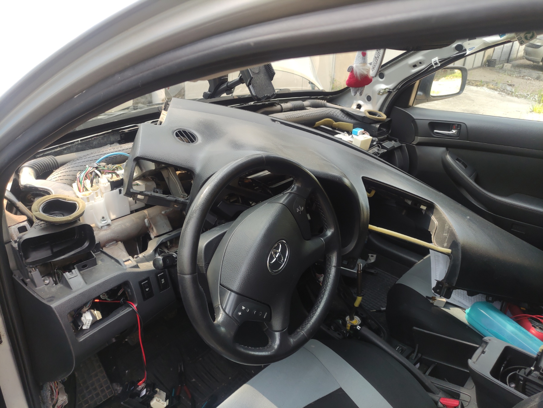

Ето ви и и приблизителна снимка на свалена горна част на таблото:

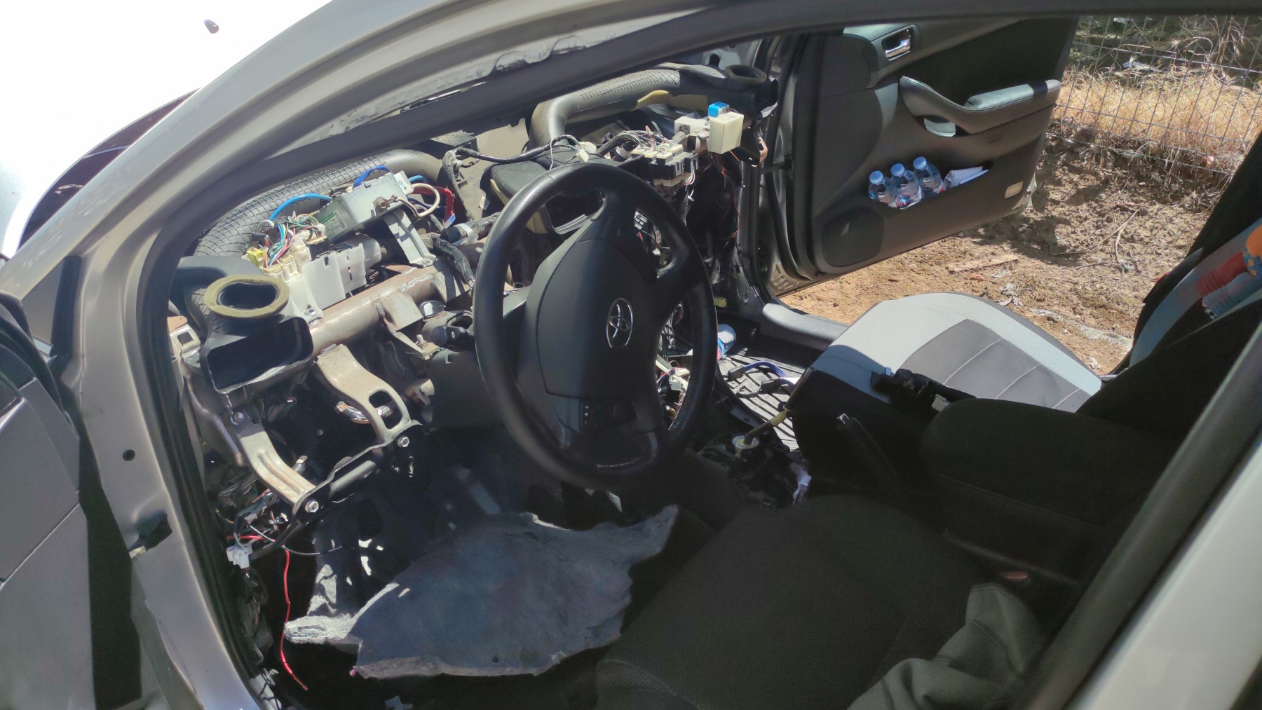

На мен работата ми струваше 250, което пак не ми се видя малко. Колкото до подробната информация, не съм сигурен, че ще успея да свърша всяко едно описано нещо, нямам тази компетентност и най-много да си прецакам още повече нещата
Ноо благодаря много за вниманието .. Май по-скоро ще се примирявам с факта, че марката все пак е Тойота пък и вече си е на години.. Въпреки всичко ще подпитвам тук там хора, които познавам евентуално някой да оправи кусурите
Ще прикача и аз снимка да се види все пак какво е било, може пък някой да забележи нещо нередно.

Не го е досрамяло да ти покаже, че не му пука за колата ти...
