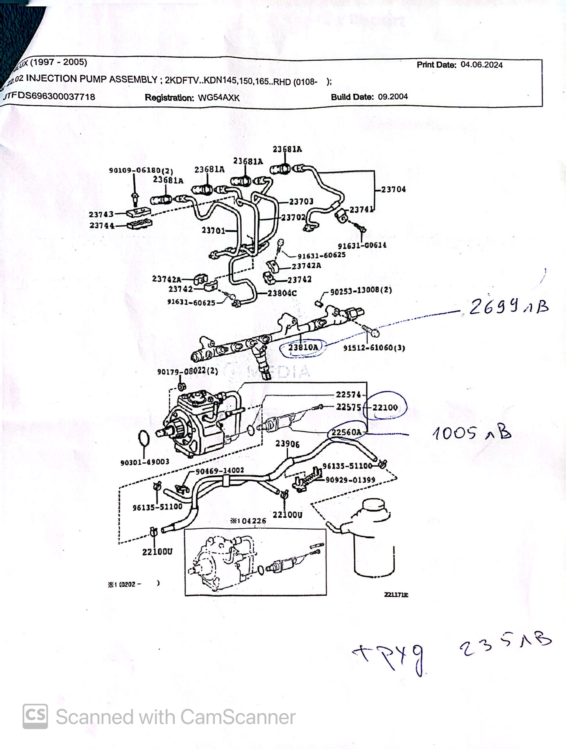

Мнение от Stefandinkov » 08 Юни 2024 12:37
Здравейте, колеги!
След направен тест в сервиза на Тойота излезна, че има проблем с горивната рейка. Цифрата за ремонта е високичка. Има ли начин да се откача от 2000 лв за ремонта?
Благодаря предварително!

Няма достатъчна информация, за да вземем адекватно отношение. Цената е дадена за подмяна на части цялостно. Така работят официалните представителства. За да се "откачиш" от такава сума за ремонт трябва да е ясно в какво точно се изразява проблема...

Рейката много вероятно има разтоварващ клапан за излишното гориво (обратната нафта). Според сервизното на дизелите които съм виждал тоя клапан фабрично е калиброван, като е завит на резбата на рейката в конкретно положение. Ако се развие се губи калибрацията. Същото 50/50 важи и за датчика за налягането в рейката - според зависи може и да (не) се сменя. Познава се че има/няма каталожен номер. Но заради клапан се сменя цяла рейка. Варианта (евентуално) да не струва 2000 лева, е темата на колегите с доставки на оригинални части и след поръчка да си я смените вие. Но порядъка няма да е грандиозно различен, освен ако не пробвате с морга. Но от морга не се знае в какво състояние е.

Официалното представителство ми иска 2700 лв за частта-рейката с датчика без труд. Само датчик не продават никъде. Оригиналната част от друго място струва 1800 лв, пак без труд. Всъщност частта е само оригинална и цената й е такава. А проблемът съм го описал по-горе. Лятото колата минава на авариен режим. Тестът полазва две грешки. Едната е датчика налягане на рейката, а другата-датчик за високо налягане на помпата (който е сменен с оригинален нов!), и пак го дава като грешка.
