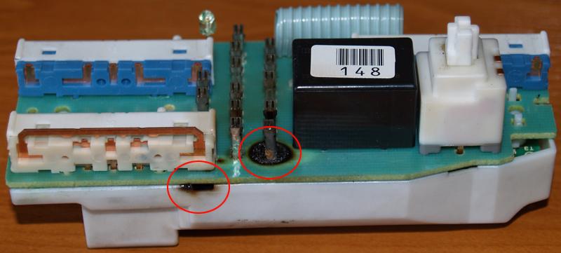

Мнение от kia » 23 Сеп 2007 12:32
мерси много, престраших се и няма поражения. Оказа се, че платката при бутоните е изгоряла на 2 места /както се вижда на снимката/....
освен по моргите да търся има ли място от където веднага мога да намеря такава платка за да се смени?
и въобще какви са алтернативите ми?
мерси
