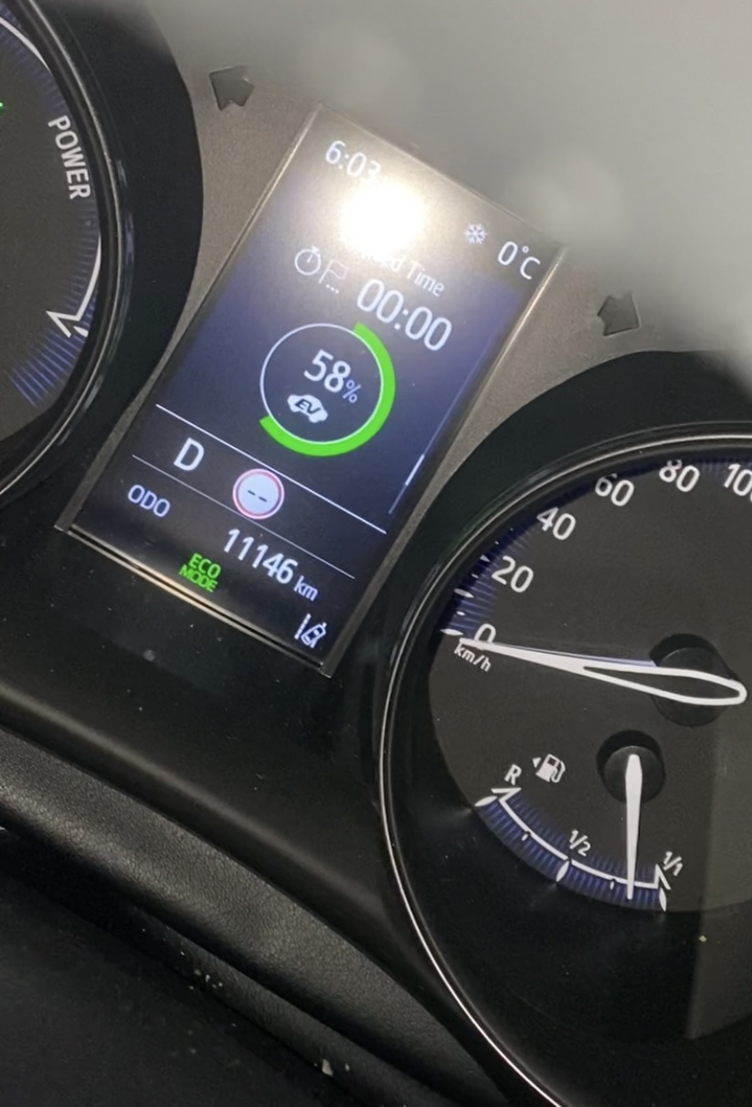

Здравейте, от няколко дни забелязвам нетипичен разход на гориво. Загледах се и останових, че колата ми не ползва EV Mode. Батерията се зарежда и в същото време колата не ползва хибридният заряд, а само бензин. От няколко дни температурите са около от 3 до 5 градуса, но не ми се вярва това да е причината. Колата е 2022 година и е на почти 11 000 км. Какви може да са причините? Карам я както винаги - плавно потегляне на светофаритв, плавни спирачки и я пускам по инерция. Не се показва зеленият символ EV.

Добре на таблото ми изписва 58% EV и тия проценти за 20 секунди падат до 0%. Колата ми показва, че има батерия и в същото време не я използва. Пробвах да карам в рамките на 15 минути с изключено парно, седалки и волан и пак същата история, Еv не се използва от колата..
