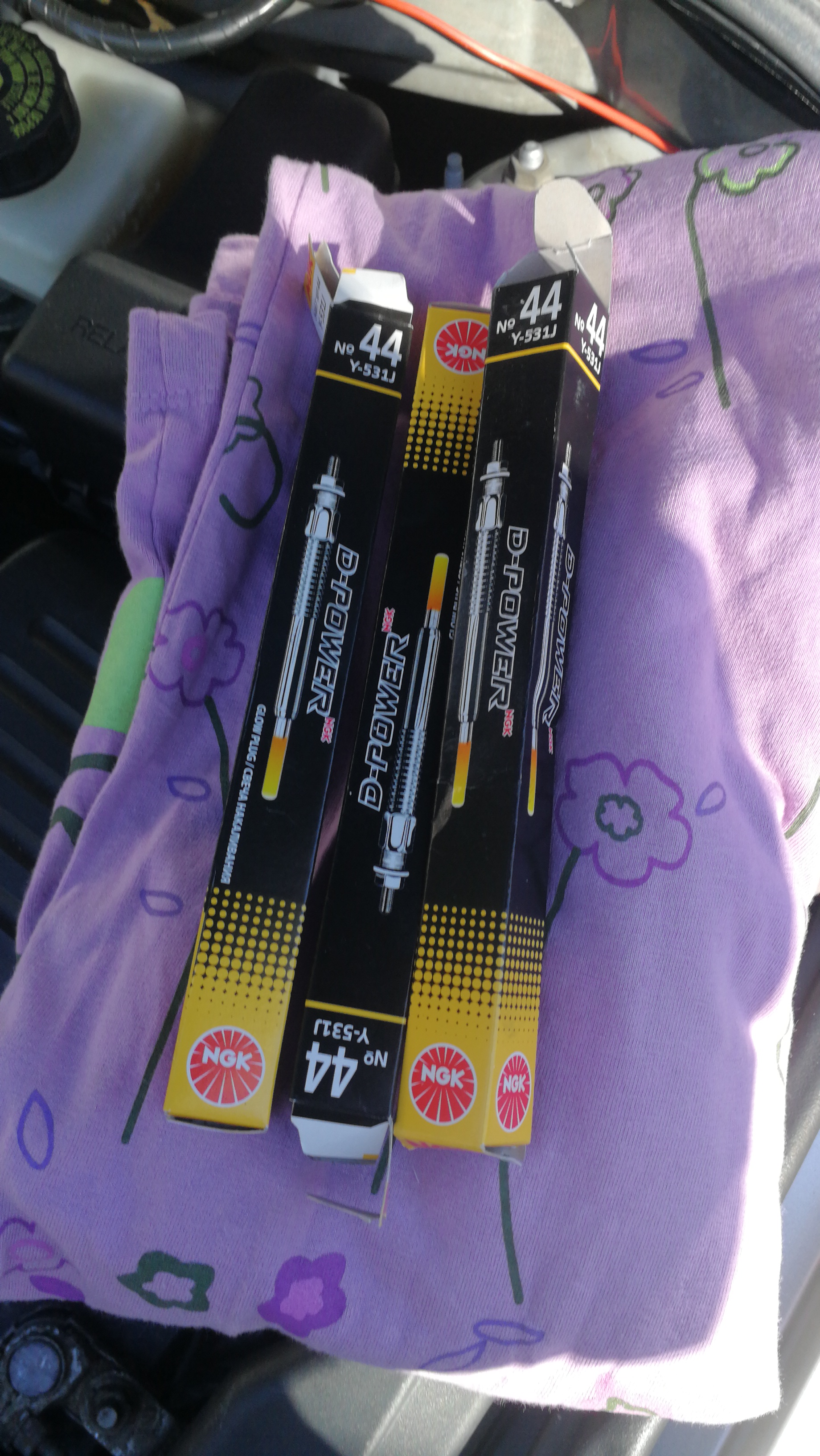

Ето това са в момента свещите изглеждат все едно са на 1 година всъщност са на няколко дни

11.2V напрежение ( а не ток) е ниско. Взел си или неподбодящи свещи или дефектни или ментета. Грешката ти казва че има голям пад във веригата на свещите.

Колега нищо не е изгоряло всичко съм измерил и е здраво. Измерих обаче съпротивлението на NGK-то и на стария BOSCH който махнах, (със Боша нямах ядове 5 години) та Боша е със съпротивление 0,7 а NGK 1,2 и имам проблем със тях, дори ги проверих и във нета и Боша дори там го дават да е 0,5 а NGK 1,2 сега сложих обратно старите свещи и лампите веднага изгаснаха и диагностиката дава грешката в оранжево а не в червено както беше и не светят никакви лампи. Сега ще покарам малко така че да видя какво ще стане
