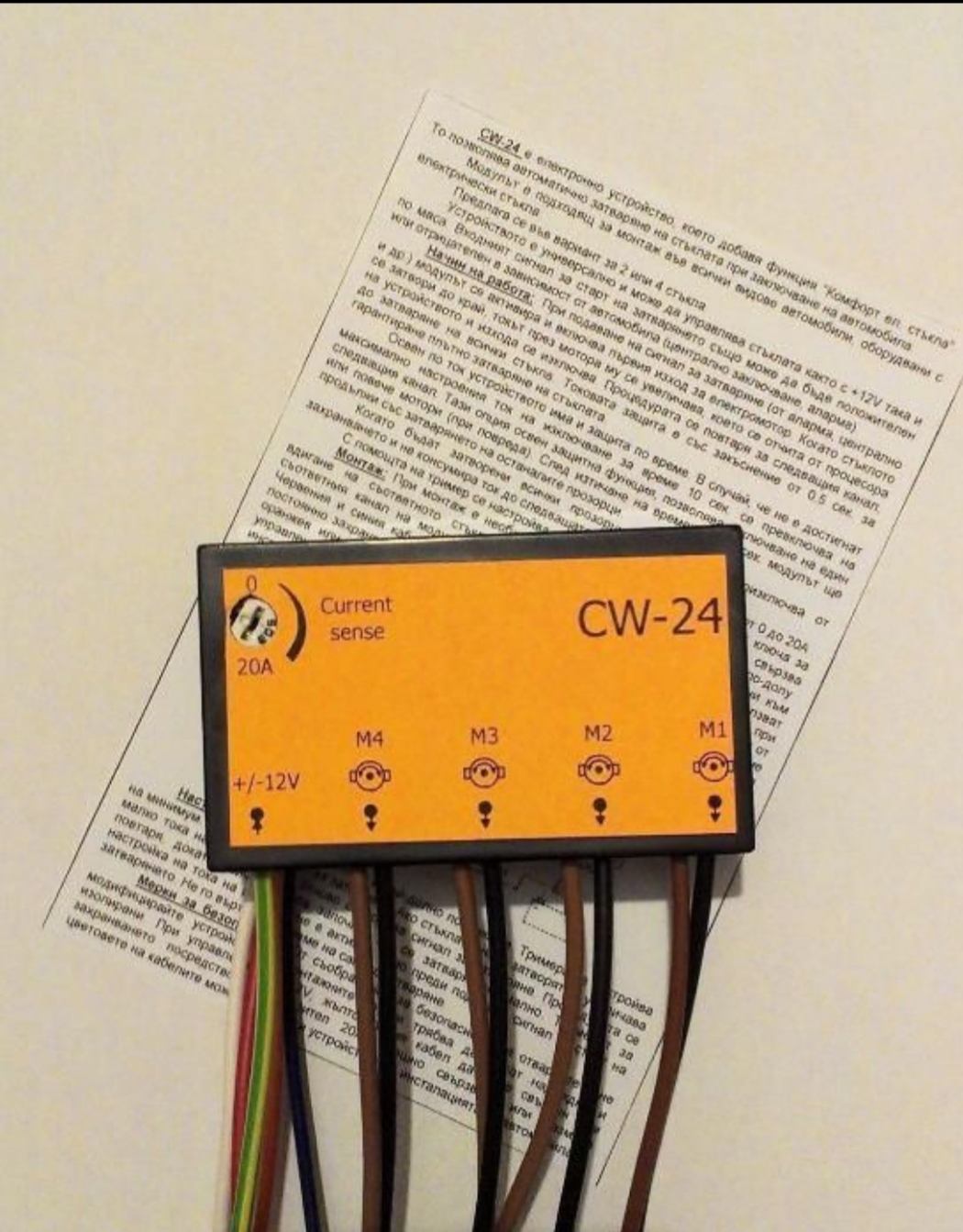

Здравейте колеги . Някой да е монтирал комфорт модул за вдигане на стъклата на Тойота Корола версо 2002г.
- 20191112_205059.jpg (638.74 KiB) Преглеждано 3928 пъти

Реших да пиша на търговеца и получих следния отговор:
Модула е доста гъвкав. Тоест може да управлява плюс или минус. Също самия модул приема като сигнали както плюс така и минус.
Тоест няма да има проблем да се монтира на вашата кола. Изходите управляват директно моторите, така че не се мешате в електрониката на колата. Сигнала за затваряне може да се вземе или директно от централното или от самата машинка която заключва вратата. Единственото което трябва да се провери при монтажа е дали централното подава + или минус и да се върже на съответния кабел - оранжев или бял.
