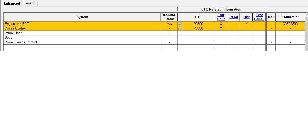

Сега питах момчето софтуера с който е тествал е Lunch pro не е архивирал грешката, но по спомен P0500 speed sensor
Аз затова исках да се свържа с Tech stream, за да видя точната грешка, но не успях да се свържа

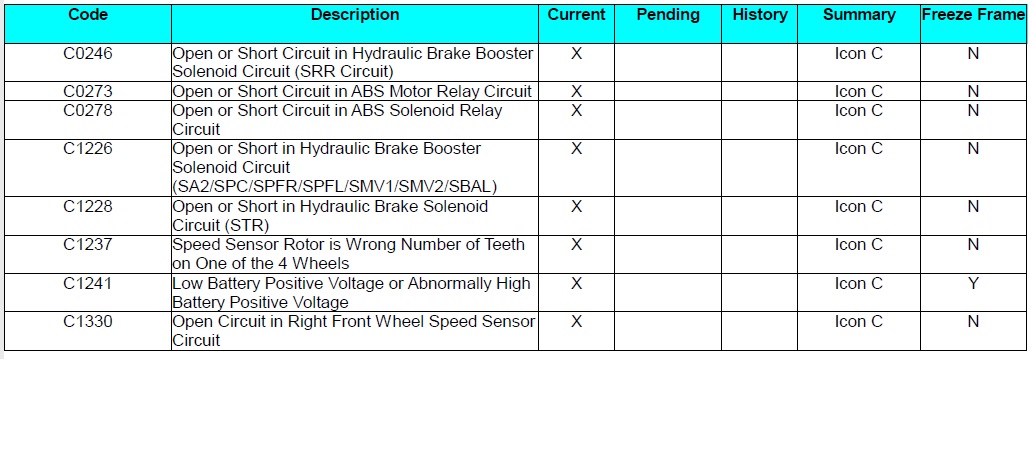

Днес вече успях да се свържа с колата. Мисля, че това са грешките, но не знам къде да видя "part номер на блока на ABS"

На самия модул не успях да видя номер, но от сайта http://japan-parts.eu/toyota/eu/2006/co ... be-clamp/2 мисля че за това става въпрос (44050-0F030). Прав ли съм? Какво друго да търся? Този модул е комплект с електрониката и механиката има ли вариант за ремонт на електрониката? Да търся втора употреба ли, че ново мярнах 1000-1400лв? Тази грешка P0500 може ли да се определи кой сензор е?Може ли само от сензора да сработва този модул? Всякакви идеи са добре дошли. Извинявам се не съм качил грешката Р0500
