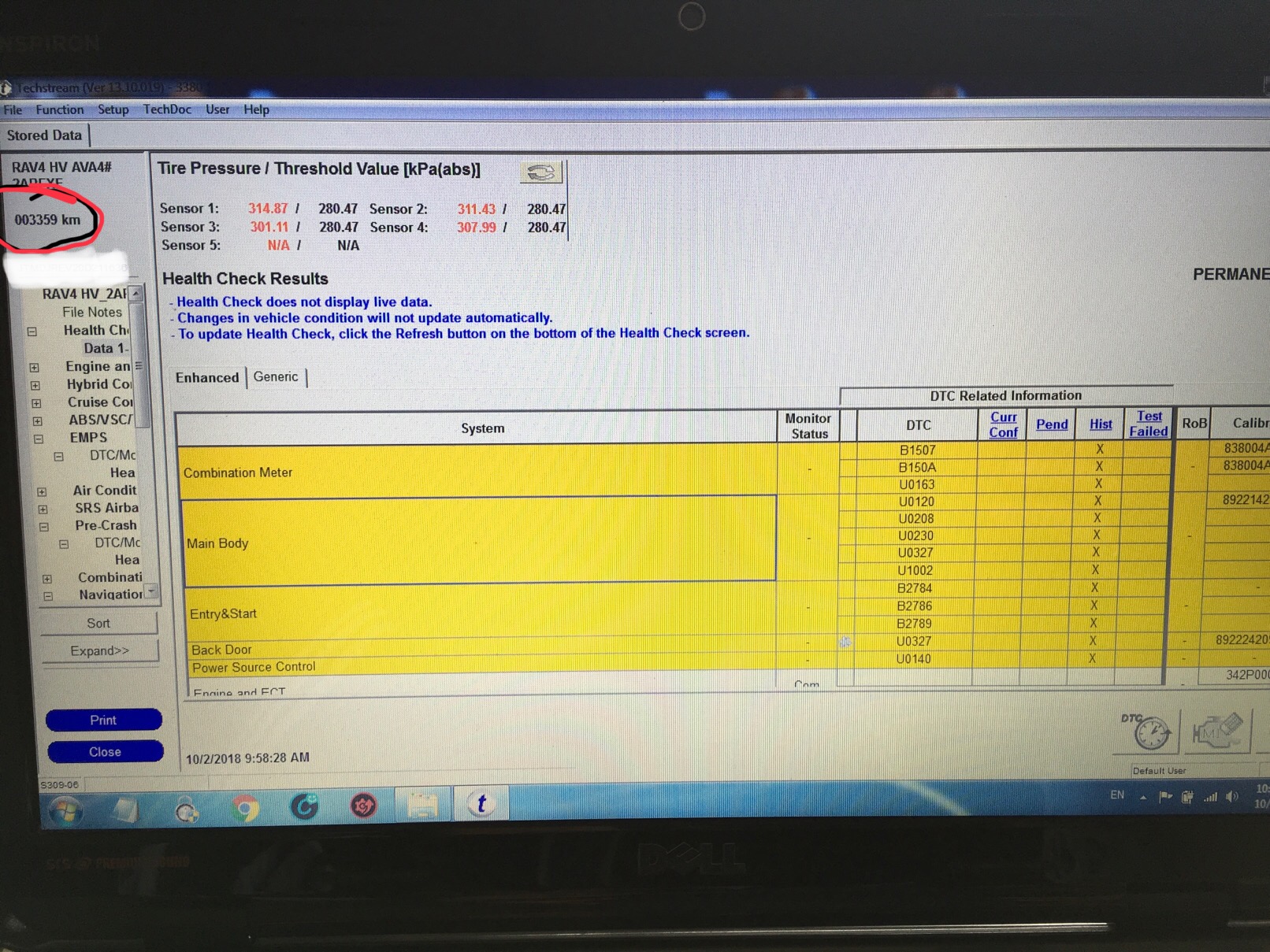

Здравейте, дали може през Techstream да се видят реални километри на кола? Става дума най-вече за Avensis D4D 2.0 2011-2013 г. И ако може - къде се намира менюто? Благодаря предварително!

Да,виждат се реалните километри!
Още при свързването,софтуера прочита цялата инфо от борд компютъра,включая Одометъра!

Не могат да се видят реалните километри. Могат да се видят показанията на одометъра наистина (то това може и без Techstream ).
