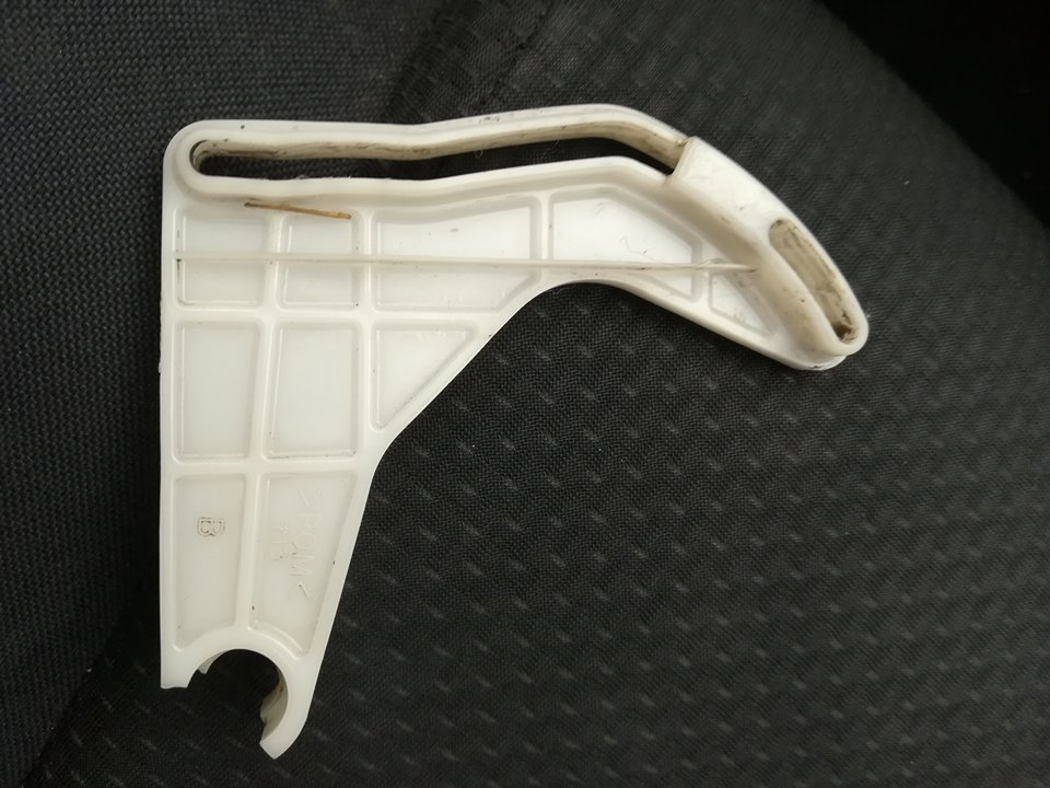

имам един проблем с климатика на колата и тъй като съм доста некомпетентен в техническата част искам да помоля за съвет.
Става въпрос за Тойота Корола Хечбак 2005г, бензин, 1.6.
Проблемът е следния, от известно време климата духа само топло или само студено, температурата независимо на колко градуса я нагласям не се променя.
След като ходих на майстор, той ми каза че има едно бяло пластмасово детайлче, което премества от топло на студено и което се е счупило. Прилагам и снимка.
Макар и счупено като го наместя внимателно си духа топло, но не мога да контролирам до колко топло и става по някое време много горещо. Ако махна това детайлче пък духа само студено.
Въпросът ми е мога ли да си намеря здрав такъв детайл ( не знам как се казва ) и ще ми реши ли проблема, ако намеря?
Ето и снимки
Много ви благодаря предварително.

В някоя морга или при колегите прелагащи резервни части.

Някаква идея как се казва тази част?

Огледай хубаво да ли няма номер тази част .След това в japan-parts.eu по номер на рама или номер на частта можеш да видиш за какво става въпрос.

Здрасти - на мен се беше счупила тази част лятото - взех си я от Нико - http://toyotabg.eu/viewtopic.php?f=4&t=28321 - пиши му във вайбър най-добре и снимай частта, кажи за коя кола става дума - само че е това бялото+моторчето са комплект, цената беше някаква ниска 30-50лв. Има вариант (както и аз направих в началото) да си го залепиш и застопориш, но тогава ще имаш или мега топло в колата 30 градуса и нагоре или студ :D Реално когато натиснеш копчето на климатроника то дава сигнал на моторчето, което завърта пластмасата, която в частта с улея влиза метално пъпче и от там се отварят/затварят клапите. Много лесно се сменя като се махат някои пластмаси под жабката и се отвъртат болтовете на старото моторче.Просто трябва мноого внимателно , че е чуплива тая пластмаса. Цена като нова ми дадоха 400лв, втора употреба е 8 пъти по-ниска цената.

Момчета, много ви благодаря! Ще се свържа с Нико, дано успее да помогне. Ако не, продължаваме във форума :D .

87106-02030 е номерът на чстта поне в моята кола.

Свързах се с Нико, прати ми частта - 50лв струва. Сложих я на колата и всичко е наред.
