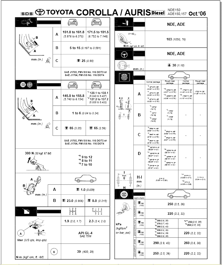

Мнение от spiridoncho » 23 Апр 2017 10:05
На следните сайтове: japancars - руски, или japan-parts - английски, си вкарваш VIN-а и по раздели можеш да си разгледаш цялата кола. А дали реално имаш DPF само в сервиз могат да кажат, че има и вариант джамбазина да го е махнал. И още един вариант има - лягаш под колата и почваш да се чудиш кое какво е rolleyes.gif .
Изображение Изображение
