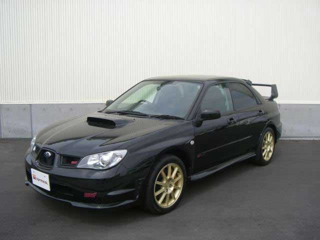

В Япония на всички Subaru Impreza STI 2000cc 2005- им викат STI N+

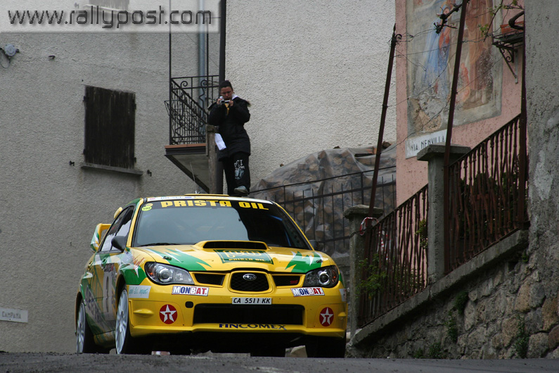

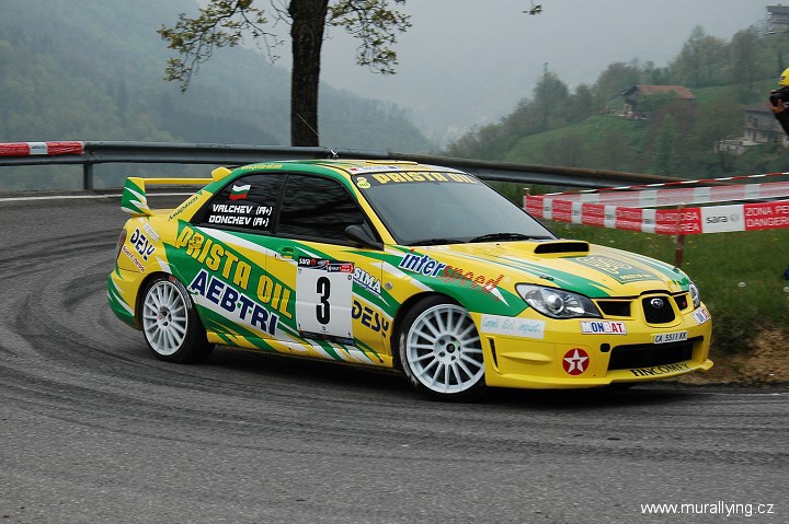

Ааа хора, бая ме развеселихте, без да се обиждате. Subaru Impreza N12 е рали автомобил подготвен от Prodrive, на базата на модела от 2006 г., от група N. Тази година, понеже няма нов модел, има ъпгрейд на N12 -> N12b. Автомобилът е с:
* Двигател: тип боксер, 2000 см3, 273 к.с. и 540 нм въртящ момент.
* Трансмисия: 4 задвижващи колела, 5-степенна скоростна кутия Hewland dogbox, активен междинен диференциал, заден диференциал - механичен.
* Окачване: тип "McPherson", пружини и амортисьори "Ohlins", унибали "STI".
* Спирачки: "AP" 355 мм, 4-бутални
* Джанти и гуми: "OZ Racing" 7x18" / "Michelin"
* Хидравлична ръчна спирачка
* Ролкейдж - "Продрайв"
* Резервоар 90 л. - гумен мех, облечен с кевлар
и на външен вид е същия като N12, има по-големи джанти само. Естествено, напълно различен е от обикновения автомобил, все пак е бегачка.
N11 е на база модела от 2005, N10, N9 и тн. Догодина сигурно ще има N13.
