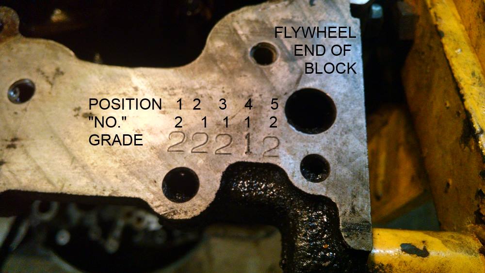

Този вал има един шлайф 0,25, тоест има един ремонт. Естествено ако не излезе на 0,25 отиваш на нов или друг вал. Лагери си купи оригинални от колегата от форума и внимавай много защото има пет маркировки нормални основни лагери, трябва да се чете внимателно. Вади мотора и го разглобявай, какво да се купува се решава после, кой знае другите елементи в какво състояние са щом е изтропал преди да се прибереш в къщи.

Тези маркировки какво означават? Има ли ремонтен комплект лагери за 1-ви или 2-ри ремонт? Благодаря!

Маркировките са важни когато слагаш нормален вал, за шлайфан вал няма.

Значи, моят ако подлежи на шлайфане си търся ремонтни лагери без значение маркировка?

Но както каза колегата - при теб няма да има значение.
Дано е повреден в допуските.
