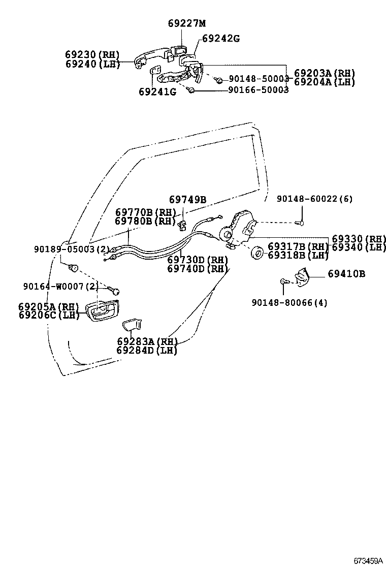

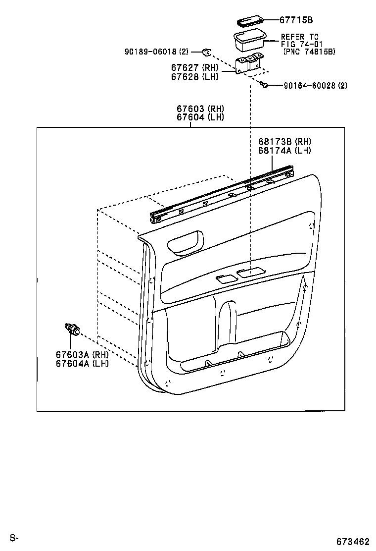

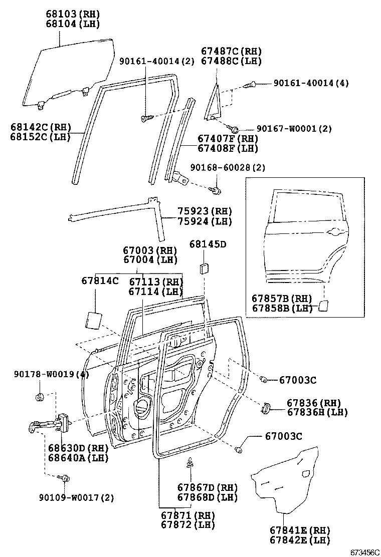

Ето ви диаграми, който ще ви насочат как да разглобите вратата:
Следва дефектовка - явно моторчето е здраво щом се чува...
Залагам на откачен кабел.
Успех.

здравейте, имам проблем със заключването само на задна лява врата, може ли повече информация за моторчето, кат.номер или снимка как изглежда за да потърся и поръчам преди интервенцията по разглобяване за Corolla Verso AR10 2.2 2AD-FTV D4D 2008г. Благодаря предварително.
Toyota Corolla Verso 2.2 D4D 2008
- gimara
- Мнения: 1844
- Благодарил/а: 72 пъти
- Получена благодарност: 162 пъти
Corolla Verso AR10 2.2 2AD-FTV D4D 2008 - не отключва задна лява врата - и от двете страни ?
По-нагоре, 5 мнения преди вашето, има схема с детайлите и кат. номера.
