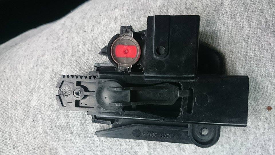

Това е целия механизъм който движи капачето, като гледам въпросните зъбни колела играят ролята единствено на амортисьор

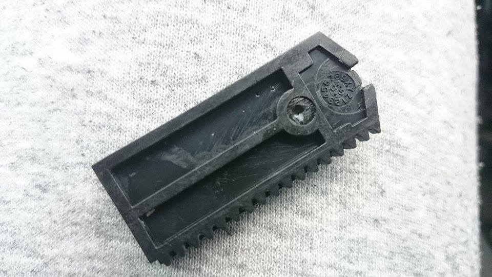

това е въпросната джаджа към която се закача крачето на капачето , като гледам май има нещо счупено , някакво краче което играе ролята на стопер , защото гледам че в основния канал има някакво триъгълно каналче предполагам че там е влизало и с натискането се е освобождавало по някакъв начин но не съм сигурен , ако е счупено са само догадки и предположения
Днес разглобих въпросната жабка ...

Колеги,явно това е хроничен проблем на тези жабки.И при мен е същото положение-постоянно отворена.Мястото на счупеното зъбче,което се вижда на снимките на колегата,аз го разпробих с тънка бургийка .В дупчицата вкарах едно малко парченце твърда пластмаса,която залепих,но гледах да не опира отгоре.След многократни(да не кажа стотици)опити без да е сглобен на жабчицата,механизма си работеше нормално,като задържаше зъбчатката и после с леко натискане я освобождава.Сглобих всичко както трябва и още с първата проба-проблем.Сега пък не иска да се отваря.Пак го разглобявах,запилявах това задържащо чопче и пак сглобих,но не става-отново не иска се затваря.Накрая ми писна да се занимавам,свалих механизъмчето от жабчицата и сега капачето е постоянно затворено-е верно е,че малко трудничко се отваря с пръсти,но поне не зяпа да ме дразни.Ще следя темата и ако някой има решение на проблема,да свирка :whistle:

Здравейте колеги от скоро съм собственик на авенсис Т25 и я купих с същия проблем и много ме дразнеше това капаче да е все отворено и вчера реших че трябва да го оправя или ако не стане да го махна , но успях да реша проблема и реших да споделя как стана работата.
И така на детайла на който е зъбчето от другата страна има отвор 4мм пуснах една бургийка 4мм само върха на бургията да отбележи центъра на отвора (отвора е пробит само до половината от дебелината на детайла а зъбчето е точно посредата на отвора от другата страна) и във отбелязания център пробих 2мм отвор като отвора излиза точно там където е зъбчето след това взех едно болтче 3x8мм и му изпилих главата до диаметър 4мм за да може да потъне във фабричния отбор а там където е резбата на болтчетодо половината(предната) го изпилих да стане 2мм (защото канала в който се движи зъбчето е широк 2мм) и така изпиленото болтче го мушнах във вече пробития отвор и го навих и тази част с изпилената резба се показ на мястото за зъбчето останалата част с резбата се нави в отвора 2мм който пробих а главата на болтчето потъна във фабричния отвор и всичко заспа зъбчето е вече метално, пробвах го поне стотина пъти работи перфектно :thumbsup: .
