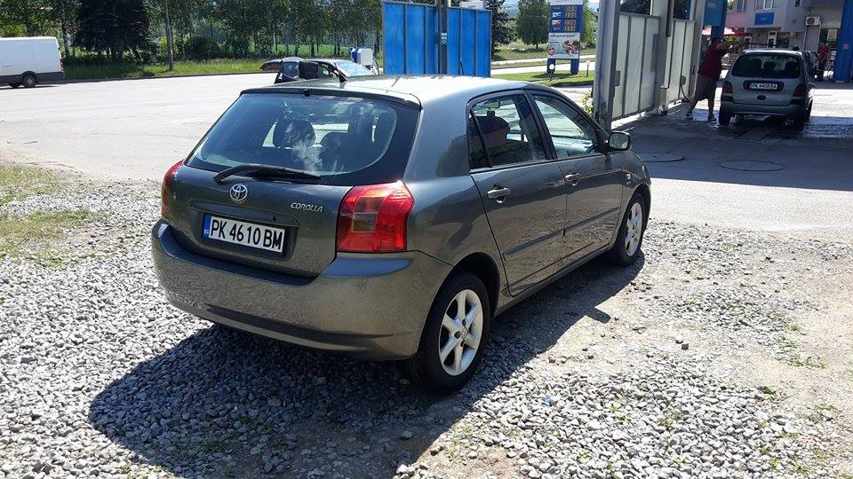

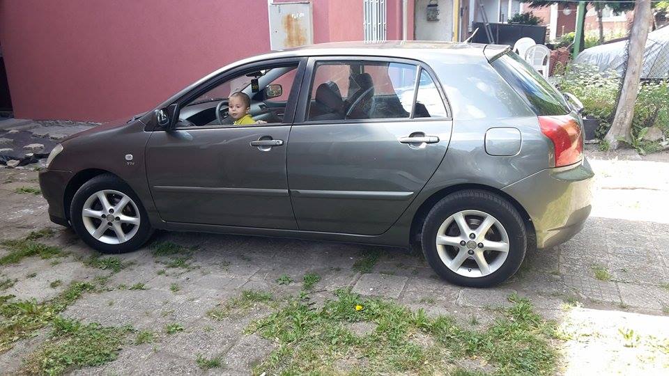

Прилагам и първите снимки на колата.Красавица ми е :))

Това на снимките не е Auris Е15,а Corolla E12.
Конкретната бройка не е ясно къде в Италия е "живяла",освен,че е сглобена в Англия.
Ако колата е на над 400к км се подгответе психически да отваряте мотора.
Шом сте купили колата с монтирано LPG "жална Ви майка",както казва друг колега.
От моето общуване с италианци съм стигнал до извода,че когато някой там си даде зор да прави конверсия,то колата ще се кара до откат.
От Монца казаха ли ви нещо друго - конкретно?
Иначе честито - желая много безаварийни километри и хубави спомени.
П.С.Моля не слагайте неправоспособни водачи зад волана дори и само за снимка.

Относно младежта,снимката е от първия му допир с Тойотата,вече има монтирано столче отзад и стриктно сам закопчава колана. biggrin.gif biggrin.gif

Поздрави на усмихнатия младеж - жив и здрав да е. :thumbsup: punk.gif
П.С.Веднъж в живота си съм гонил дете,решило да подкара колата на баща си по баира и ми е обеца на ухото - всяко нещо с времето си.
