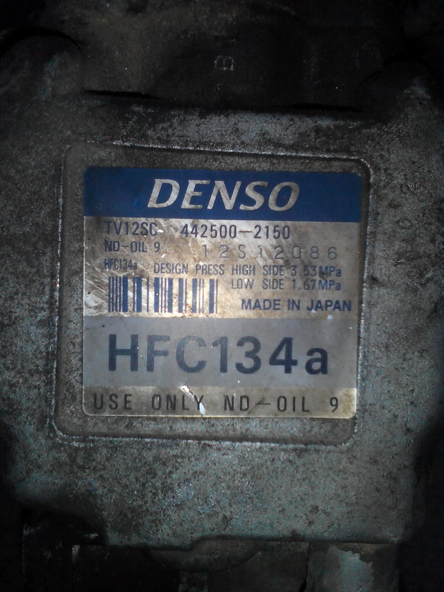

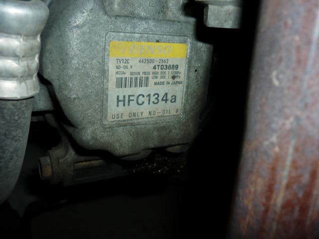

Здравейте! Имам проблем с климатика и не духа достатъчно студено. Карах я на майстор, закачи я на някаква машина, източи фреона, после го зареди пак, но нямаше ефект. Доколкото разбрах имало някакъв проблем с налягане, ниско ли, високо ли, не ми стана ясно. Човека ми каза, че вероятно ще трябва да се смени компресора. Намерих подобен, на добра цена, продавача гарантира, че е работил много добре. В момента обаче нямам възможност да отида да попитам майстора дали става или не и затова питам вас. Може ли моя компресор - TV12C 442500-2562 да се замени с TV12SC 4425-2150 за да знам дали да го взема?

Благодаря за отговора колега! Нямам представа дали може да се ремонтира моя компресор, но е очевидно, че ще трябва да я закарам на майстора да прецени това. Покупката на нов стар компресор май ще се окаже излишна. Иначе компресорите са едно към едно като окачване, гледам, че и наляганията, които са написани на етикетите са еднакви. Виж, това с оборотите не го знаех...

Това,което се вижда от снимките е,че и двата компресора са със едни и същи паскали на високо и ниско.Една и съща марка са,ако не успееш да ремонтираш твоя, и ако пасва на мястото на твоя,не би трябвало да има проблем да го смениш.
