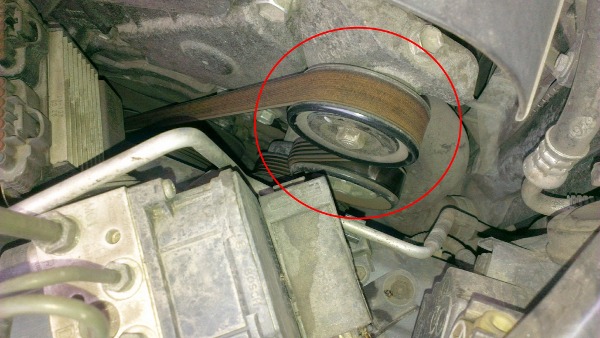

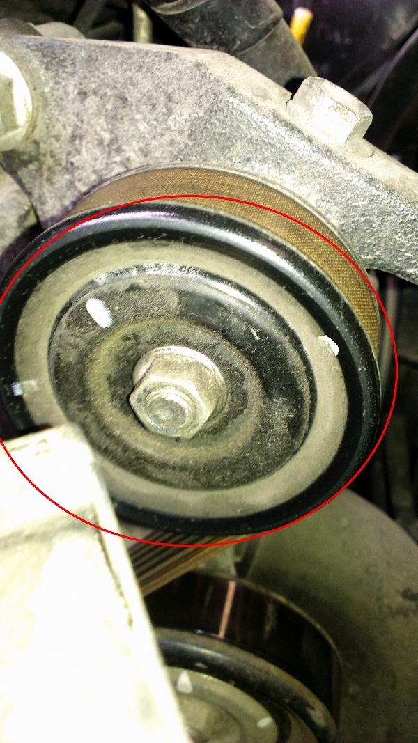

Здравейте интересува ме каталожния номер на обтяжна ролка на пистовия ремък на Corolla 05 2.0 d-4d С климатроник. http://www.toyodiy.com/parts/g_E_200511 ... HMNXW.html
Мисля че е тази но не съм 100% сигурен http://www.toyodiy.com/parts/p_E_200511 ... ?hl=88440B
88440-12260
Ако е тази, някой слагал ли е after market и от къде, защото оригинална е около 300лв.

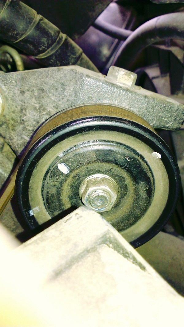

Тя си има лагер и се сменя. На моята бензинова корола беше подобна с канали, избих лагера но го нямаше, защото има нещо като дистанционна фтулка. Стругар ми взе 5 лв. за да я направи, с новия лагер общо 10 кинта

колеги как се локализира коя от ролките е за смяна,имам и аз леко виене точно от страната на ремъка,но там са маса ролки?
на какви км горе-долу се сменят или само ако дефектират?
мерси!

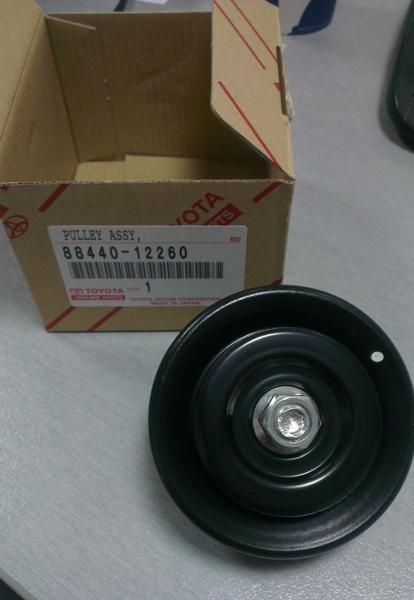

Поръчах оригинална нова от http://www.amayama.com/ за 90лв. Пристигна от Япония за 12 дни.
За доставката ме таксуваха 40 лева, но поръчах и други части покрай нея, така че може и по-малко да излезе.
jim_beam написа:колеги как се локализира коя от ролките е за смяна,имам и аз леко виене точно от страната на ремъка,но там са маса ролки?
мерси!
Моята я локализираха в сервиза, но можеш и сам, слагаш едни ръкавици и притискаш леко ролката. Ако шума спре - тя е.

Локализира се като свалиш ремъка и завъртиш ролката, ако няма шум, аксиално и радиално отклонение е супер. Ако има лек луфт също е добре, въпоса е да няма шум.
Докато мотора работи не се пипа нищо по въртящите са части!
