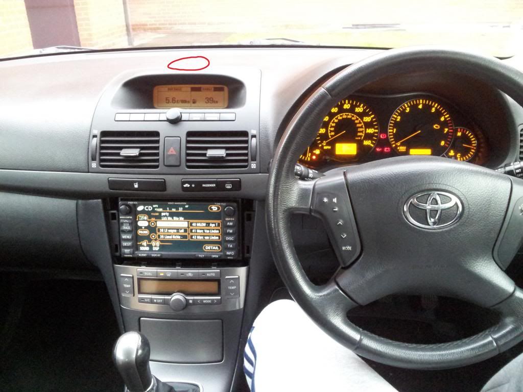

Антената съм монтирал под червеното кръгче.

Гледам на снимката - доста високи тухлени стени в клетката...
Ако експериментираш в такива 'тежки градски условия' е възможно да не хваща добре GPS - просто имаш пряка видимост към много малко спътници и то в близки ъгли (само нагоре)..
Re: GPS антена Avensis 1.8 T25
То не е клетка, виж на профилната снимка... снощи карах до летището и обратно - час и половина шофиране, нищо не хвана... След малко като подремна ще сляза долу да прекарам антената на видимо място и ако хване GPS, ще се успокоя малко.
