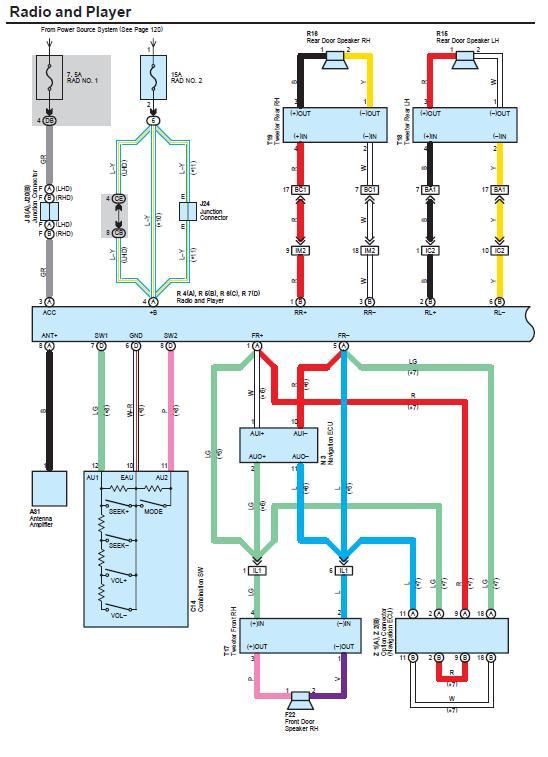

Благодаря колега! Звукът от говорителите наистина е много добър, но тунера направо разваля удоволствието от цялата аудио система. На служебното Торнео ни бяха откраднали антената и ловеше станциите почти като Авенсиса с антена! Нещо не е измислено и сметнато като хората, но не знам дали е тунера или антената. Гледам, че към антенния усилвател отива само (+). От къде ще си вземе (-) за да работи? Някой пробвал ли е друго устройство с тази антена?
- Radio and player.jpg (57.93 KiB) Преглеждано 3432 пъти

Цялото ти купе е минус, за какво им е да опъват кабел и за негоFreedom написа:От къде ще си вземе (-) за да работи?
