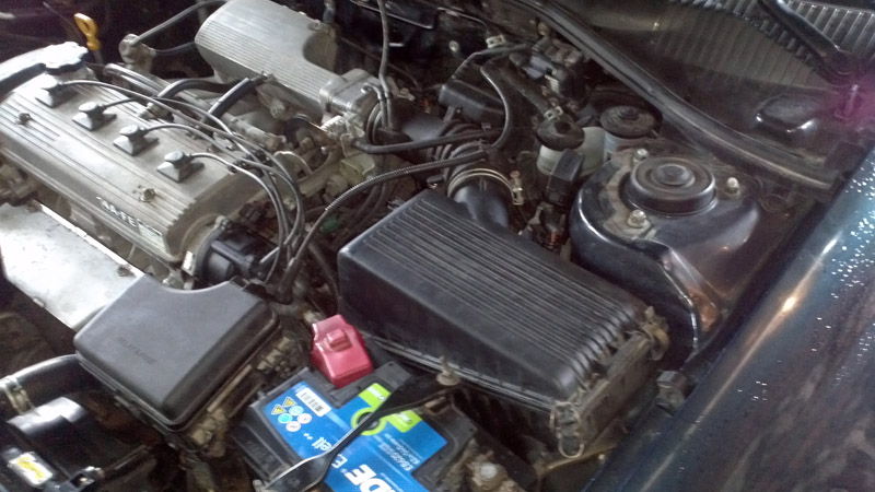

2.Откопчавате щипките на кутията на въздушния филтър. Взимате малка тресчотка с камък 10 и отхлабвате скобата на тръбата за въздух преди дроселовата клапа. Махате капака на въздушния филтър, заедно с тръбата и резонансната кутия. Откачете преди това всички окачени по тръбата маркучи.
3.Махнете въздушния филтър и откачете датчика за температура на въздуха /малка черна "пишка" навряна в кутията на въздушния филтър/.
4.Пак с тресчотка и 10 развийте трите винта, с които се крепи долната кутия на въздушния филтър. Махнете я и нея.
До тук всичко се прави с цел отваряне на място и удобство за работа. Нищо повече. Иначе бъркането е много затруднено, да не говорим за прилагането на усилие с ключовете.

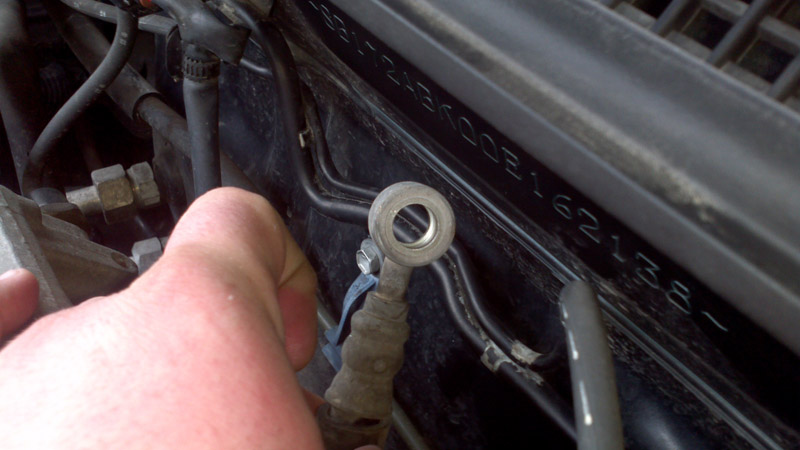

5.С голяма тресчотка, удължение и камък 17 - отвийте изходящия щуцер на филтъра.

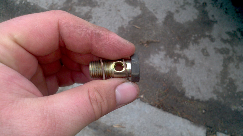

Трябва да извадите ето такъв болт с 2 медни уплътнителни шайби:
Ето го и накрайникът.
Подпрете някъде новооткачения маркуч във вертикално направление.

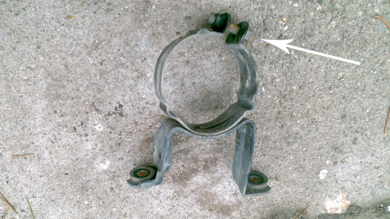

6.С малката тресчотка и камък 10 - разхлабете болта на скобата, която обгръща филтъра. Това се прави за по-лесното разхлабване на филтъра от входящия щуцер.

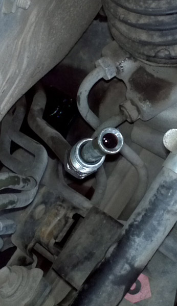

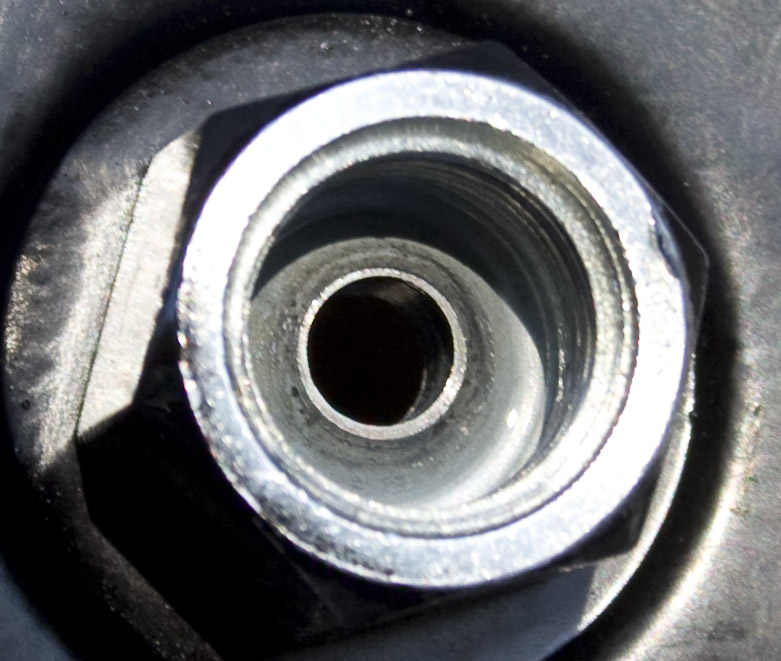

8.Ако успеете да развиете филтъра от щуцера, ще видите следното /входящия щуер изглежда така/:
9.Сега развийте пак с тресчотка и камък 10 скобата от купето:
10.Извадете я заедно с филтъра. Така е най-лесно, вместо да се мъчите да я разчеквате. Вероятно филтъра може да излезе и надолу, но на мен така ми се стори по-безопасно.

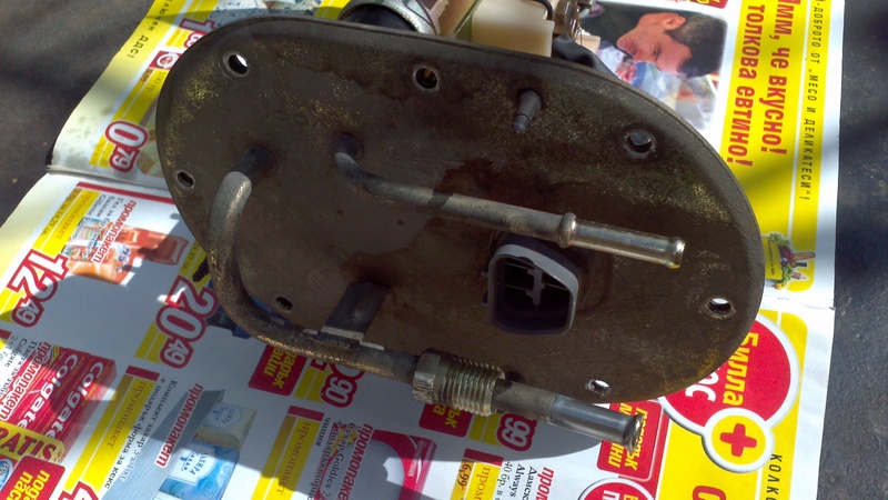

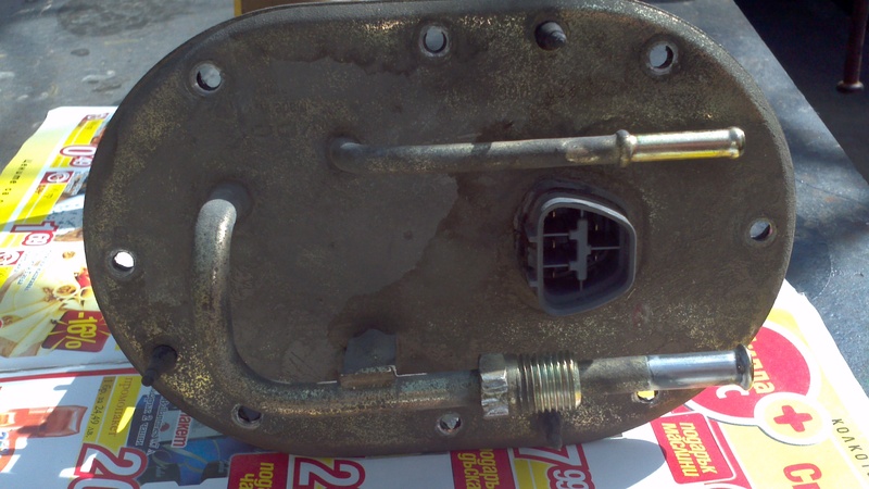

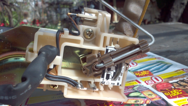

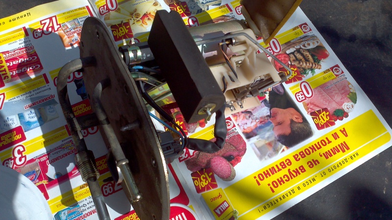

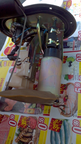

Мнения: 351
Мнение от CuMo » 07 Апр 2012 18:23

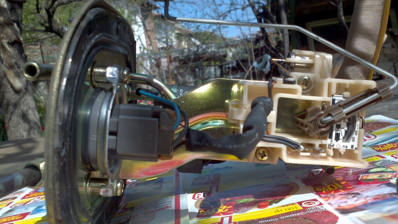

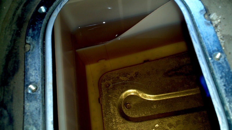

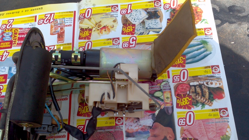

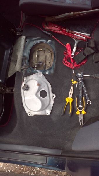

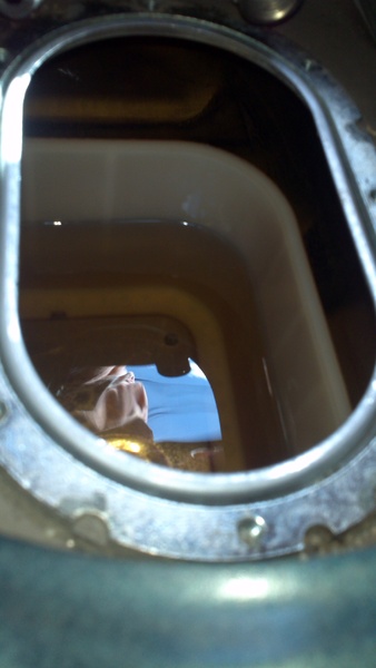

Днес извадих и помпата да видя как е положението в резервоара.
Оказа се, че всичко е доста чисто.
