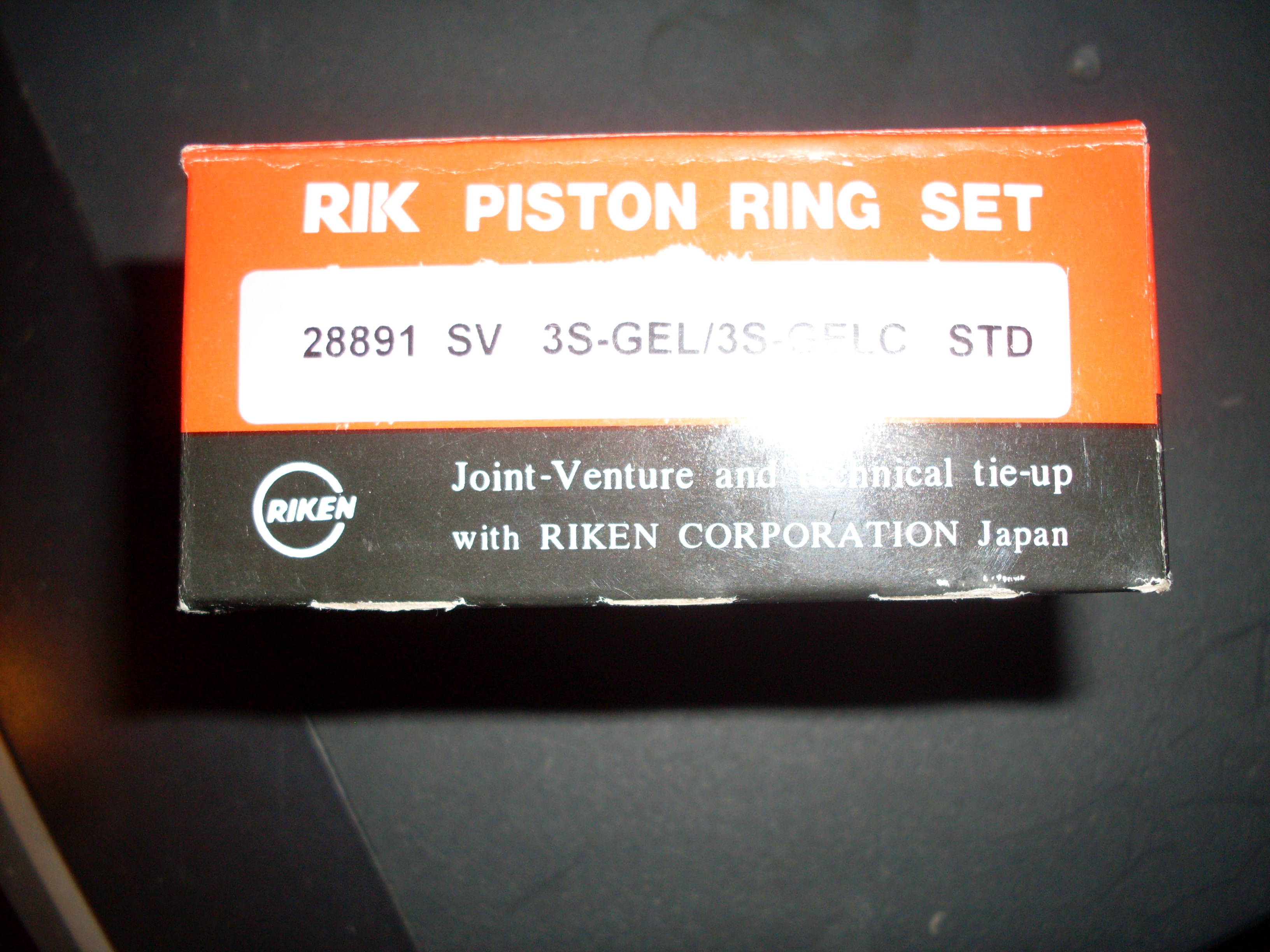

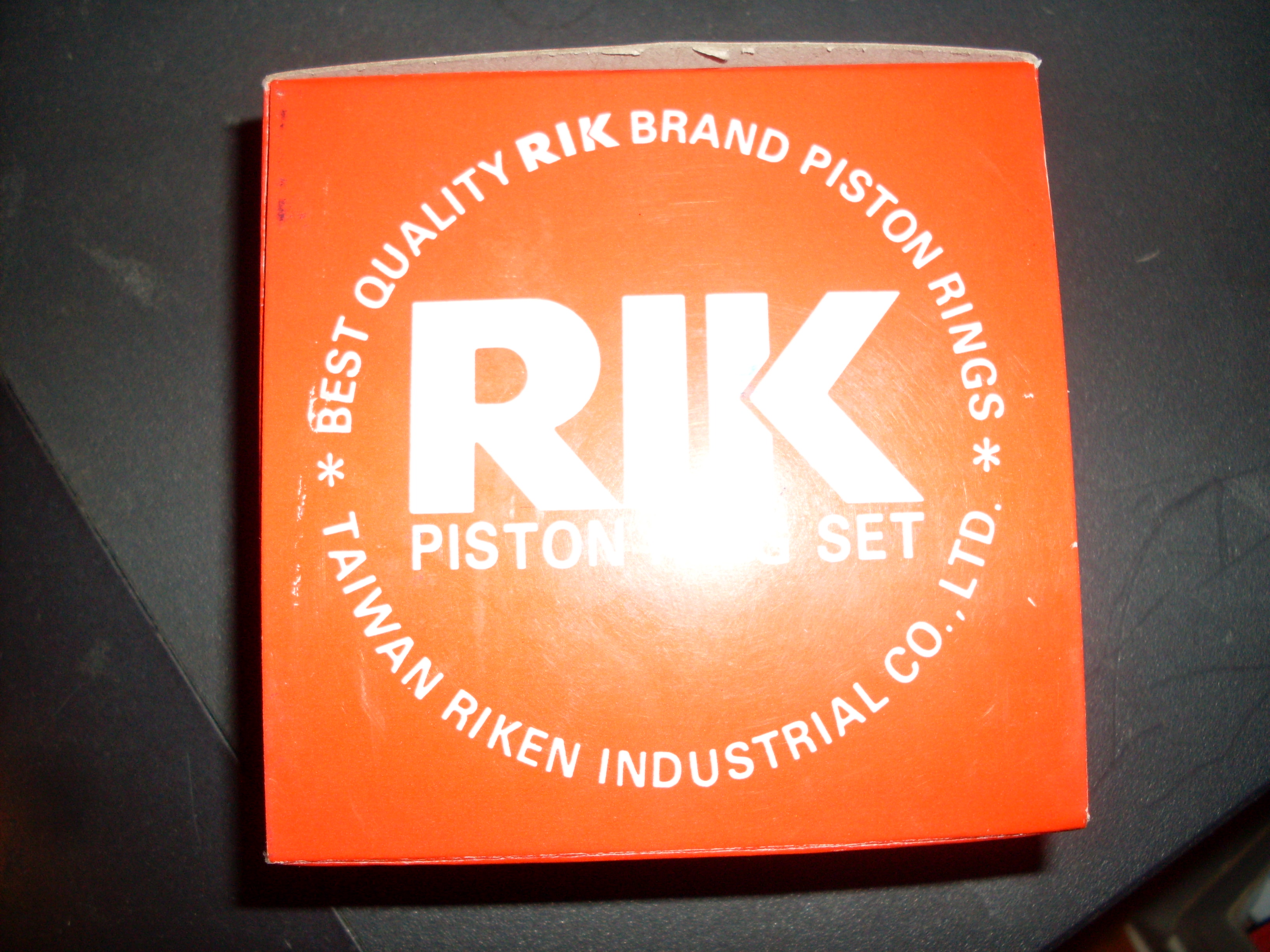

Здравейте колеги!За добро или за лошо вече си купих тези сегменти,но като пристигнаха ми изглеждат малко подозрително.Нямат нито баркод нито размери...Цената им е 86лв кажете ми дали стават :help:

А бе Лорде...не знам каква ти беше колата,но за още някой лев щеше да вземеш оригинални и да ги сложиш със затворени очи. Щом вече си ги взел мери и ако трябва пили.

Е колега ти какво още искаш да пише. Пише кода на мотора и размер STD. След като си отворил мотора би трябвало да си мерил буталата да видиш дали са стандартен размер 86мм.

Добре щом казвате....Обаче това не са японски сегменти,а китайски ,ако сте погледнали снимките.От капачката на маслото духа като за световно.А и след 200 км маслото вече е черно....

Самите сегменти са ВЕРОЯТНО произведение по технология на Рикен, но тази joint venture RIK компания, с тйвантска индустриална рикен технология rolleyes.gif
