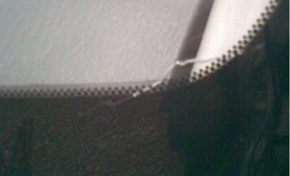

здравейте колеги
преди дни открих тази пукнатина в долния ляв ъгъл на предното стъкло и сега се чудя какво да я правя т. к. нямам никакъв опит с такива неща

Аз на първата седмица след като взех колата "севтосах" предното стъкло - на магистралата --> 130км/час...направи ямичка и тръгнаха "лъчи" от нея...карах така две години и все не ми се занимаваше да го оправя, та миналата година намерих някакъв "стъклар", няма интернет координати, има помещение в една от лъскавите сгради по Брюксел - до сградата на Нова ТВ...та залепи го, и почти нищо не се вижда, има разни сертификати от щатите за Glass Welding и т.н. - грамотен човек, ама много скъпо взема - 70лв см2...и за моето ми взе толкова, макар че това дето прави нямаше и половин см2....мога да дам координати ако някой се интересува.
Колегата - за негово стъкло няма оправяне според мен - това с лепенето важи за малки пукнатини, а при теб е "тръгнала голяма пукнатина и то най-вероятно от повишено напрежение на стъклото...както каза и колегата по-горе - ако имаш каско, най добре е да го смениш.

Колега,имай предвид,че за такава пукнатина КАТ-аджийте могат да те спрат от движение,или поне имат законно основание за това.Още повече че се намира долу вляво,където и без това се заглеждат заради стикера за ГО.Принципно не си струва друго освен подмяна на стъклото.

Винаги съм сменял стъклото моментално - огъванията на купето спомагат за разширяване пукнатината. КАТ наистина са задължени да спрат автомобила от движение при такъв проблем.
