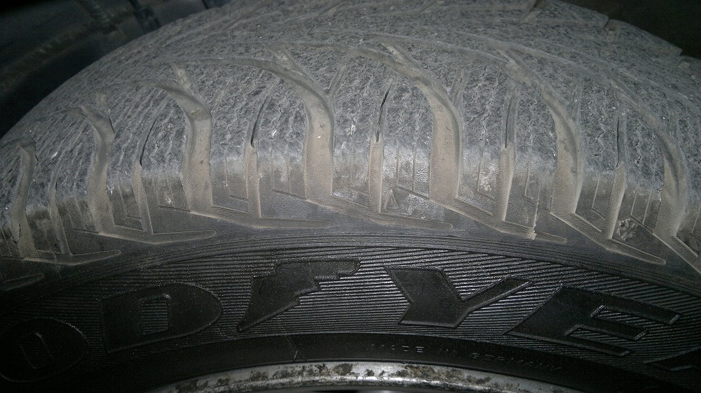

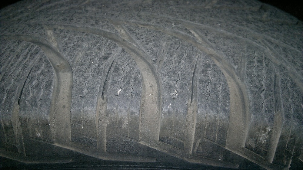

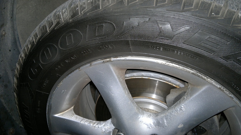

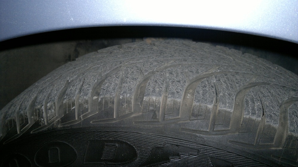

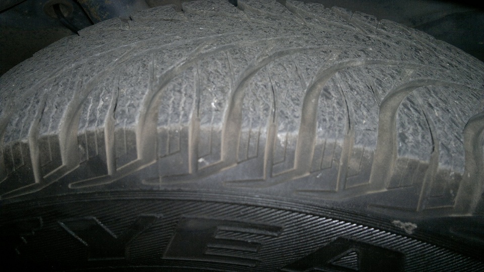

Здравейте
Искам да ви попитам кога трябва да се сменят зимните гуми.
Когато се изтрие съответната маркировка, или на възраст.
Моите гуми са Good Year UлtraGrip, и са на 7 години.
Повечето мнения са `че гумите трябва да се сменят на 3-4 години, но има и други мнения за много по дълъг период.
Мишелин Б-я дават до 10 години:
http://www.michelin.bg/tyres/learn-shar ... e-my-tyres
Самите гуми са доста запазени, съхранявани са на тъмно и сухо място.
Мерси и лека седмица ....

Виж марката - има специална зимна марка, която вече сигурно е достигната, защото виждам, че напречните канали почти са изчезнали.
Ако не караш агресивно, според мен спокойно можеш да си ги врътнеш и тази година. Но догодина вече ще трябва да отплуват (или да ги въртиш и цяло лято за да свършат съвсем).

Така от снимката може само да се гадае за дълбочината на грайфера (протектора). Вземи я измери и пиши колко е. При 3 мм грайфер ги хвърляй. Друг въпрос е колко е остарял каучукът и дали не е станал на бакилит.
