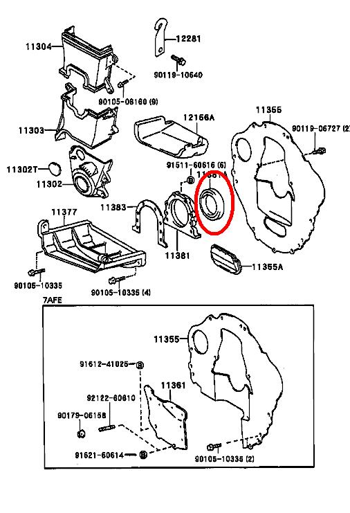

http://www.toyodiy.com/parts/q.html
Ще се справиш ли ? Ако не можеш дай ми рама на лично съобщение . И ще ти я извадя .

LiakaDJ написа:http://www.toyodiy.com/parts/q.html
Пробвах, стигнах до диаграмата с коляновия вал но там не мога да се оправя unsure.gif .
Пращам лично!
Благодаря за помоща!

wagler написа:Как да разбера какъв е размерът на семеринга на коляновия вал към скоростната кутия.
В магазина ми искат размер, а не модел на колата и т.н.
Просто не искам да разглобяват колата и после да търся.
70X92X8.5
http://www.euro07.bg/catalog/catalog.ph ... de&id=4842
