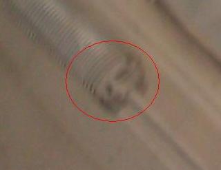

Снимките са от телефон :( но човека добре го направи само от върте ако погледне човек може да види лека разлика и то ако знае къде да гледа, всичко на всичко 69.50лв. и 1 година гаранция. Изрязал съм само парче от снимката (иначе са много големи).
3мм. дълбочина
<br />7мм. радиус на люспата
<br />2 лъча по 4мм.
3мм. дълбочина
2 лъча по 4мм.
