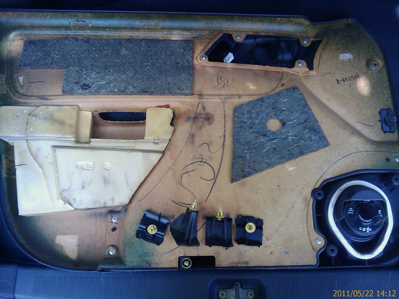

Ами тойотите някои са така.
Резултат от техната направия са най-често отпорени от корите на вратите копки.
При демонтажа на едната кора се наложи всички копки да ги презалепя с двукомпонентно лепило, защото се отпориха от кората. Верно след лепенето с чук не мога да ги откъртя, но защо трябва да е така тъпо направено? Да турат по едно скрито винтче и да си се маха лесно, голям праз вече, лайняни пластмаси...
