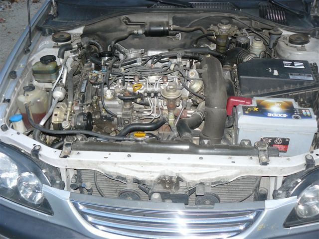

Здравейте колеги!
Имам 1 комплект ксенон, така си стои и реших да го сложа на Авенсиса. Но баластите са му от големите и не знам къде да ги закрепя! Знам, че не трябва да се допира до радиатор, капаци на ремъци и т.н.
Някой поставял ли е на този модел 2.0 ТД , да ме ориентирате !

Защо не трябва да се допира да радиатор !? Аз мойта едната там съм сложил, другите две съм ги сложил в кожуха на акумулатора..... Пречат ли нещо така !?

От 7 месеца съм с ксенон на Авениса и нямям никакви проблеми но ми ги регулираха в Тойота сервиз.Иначе си ги слагах сам с един приятел.
Баластите се побраха в ляво до акумулатора и в дясно до казанчето за течността на чистачките.
Слагай и карай.Става като ден пред колата.

Единия баласт го закрепяш на леко изкривена скоба на фиксиращия болт на акумулатора, а от другата страна - до казанчето за водата. А за свалянето - свалят се първо мигачите. Отгоре през гредата с отвертка се натиска един зъб и мигача излиза напред. След това се сваля декоративната решетка, развиват се по винтовете на фара (май бяха два) и на лайсната под фара. фара излиза с дърпане напред.
